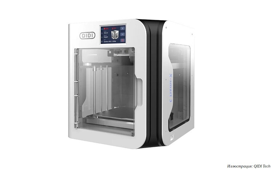

QIDI Tech X-SMART 3
Новая линейка — попытка охвата как можно более широкого рынка: X-SMART 3 позиционируется как недорогой 3D-принтер любительского класса, X-PLUS 3 — как профессиональная модель, а X-MAX 3 — как коммерческая аддитивная система. Все три модели используют одинаковую электронику, высокопроизводительные экструдеры и кинематику CoreXY, но разнятся по рабочему объему и дополнительному функционалу.
3D-принтеры управляются 64-разрядными платами с прошивкой Klipper, процессорами Cortex-A53 с тактовой частотой 1,5 ГГц, встроенными мультимедийными картами памяти (eMMC) на 8 Гб, оперативной памятью DDR3 на 1 Гб и тихими драйверами TMC2009.

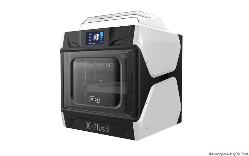

QIDI Tech X-PLUS 3
Среди прочего, Klipper позволяет использовать функцию гашения вибраций Input Shaping, помогающую бороться со «звоном». Редукторные директ-экструдеры оснащаются механизмами подачи филамента с отношением 9,5:1 и двумя ведущими шестернями, хотэнды с керамическими термоблоками разогреваются до 300°С в варианте X-SMART и до 350°С в остальных двух. Все это позволяет печатать со скоростями до 500 мм/c и 600 мм/c соответственно, ускорениями до 20 м/с^2 и производительностью до 30 мм^3/с и 35 мм^3/с.
Три системы довольно сильно отличаются по полезному объему: размер области построения X-SMART 3 составляет 180х180х170 мм, X-PLUS 3 — 280х280х270 мм, а X-MAX 3 — 325х325х325 мм. Столики разогреваются до 120°С, варианты X-PLUS 3 и X-MAX 3 также оснащены термостатированными камерами с активным нагревом до 65°С максимум. X-MAX 3 дополнительно оборудован вентилятором с угольным фильтром, циркулирующим воздух внутри камеры. Филаменты можно подавать прямо из сушилок, поставляемых в комплекте с X-PLUS 3 и X-MAX 3 и предлагаемых опционально для X-SMART 3.

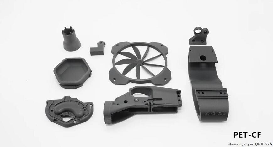

В целом, 3D-принтеры X-SMART 3 предназначены для работы с «обычными» полимерами вроде ПЛА, АБС, АСА, ПЭТГ и термопластичного полиуретана, тогда как остальные два варианта позволяют работать еще и со стекло- и угленаполненными композитами с заменой латунных сопел на износостойкие стальные.
