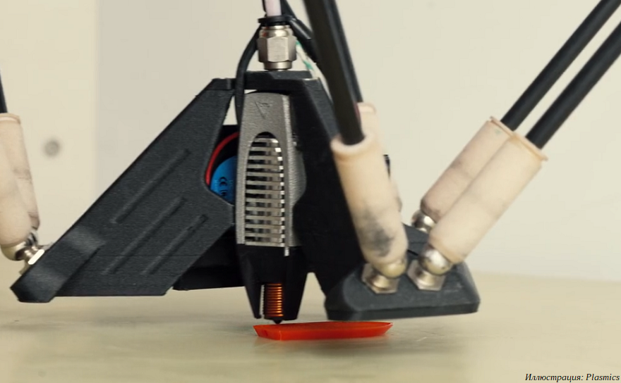

«Наряду с соплом хотэнд является частью 3D-принтера, оказывающей наибольшее влияние на качество 3D-печати. Обычные сопла, нагреваемые резистивными элементами, зачастую неспособны поддерживать постоянную температуру экструзии из-за медленного теплообмена. Это, в свою очередь, приводит к ограничениям по скорости и утечкам расплава. Хотэнд Plasmics INo Trident призван решить все эти проблемы», — рассказывает генеральный директор компании Plasmics Конрад Шрайнер.
Индукционный нагрев подразумевает бесконтактный нагрев металлического хотэнда током высокой частоты. Достоинства этого метода в более быстром нагреве и охлаждении, а значит и более точном контроле температуры экструзии, особенно при использовании тонкостенного хотэнда. Например, нагрев до 250°C занимает всего восемь секунд, а последующее охлаждение до 150°C — девятнадцать секунд. Способность быстро нагреваться и охлаждаться может показаться несущественной, но напомним, что эти хотэнды изначально разрабатывались под 3D-принтеры с возможностью мультиматериальной 3D-печати, в том числе материалами с разными температурами размягчения и плавления.
Время на нагревание до 250°C и охлаждение обратно до комнатной температуры при использовании разных хотэндов
Стабильная температура экструзии способствует стабильной подаче расплава, а это положительно сказывается на качестве 3D-печати. Кроме того, хотэнд INo Trident рассчитан на работу с соплами из закаленной стали вместо обычной латуни, а это плюс к износостойкости при работе с высокоабразивными материалами, например стекло- и угленаполненными композитами. Программно хотэнд можно разогнать до 450°C, а теоретически до 650°C перед тем, как отвалится припаянный датчик. В текущем варианте хотэнды INo Trident совместимы с 3D-принтерами на прошивке Klipper с Raspberry Pi и 24-вольтным питанием, потребление на пике составляет около 50 Вт. В будущем планируется добавить поддержку прошивок Marlin и Duet через шину SPI.
