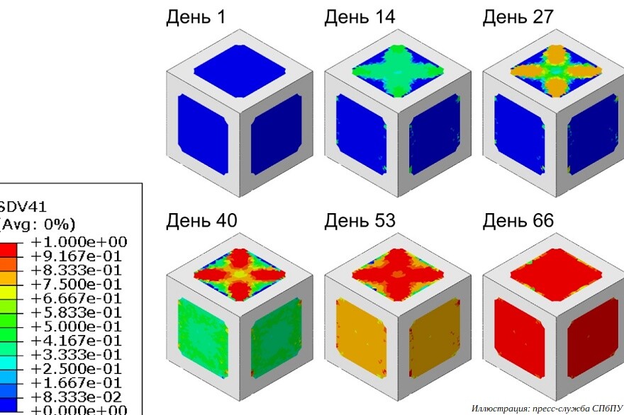

Синий цвет — пустые поры, красный — костная ткань, полностью заполнившая ячейку. Всего за три месяца биологический материал полностью заселяет искусственный каркас
Чтобы убедиться в эффективности разработки, команда провела масштабное цифровое и физическое моделирование. Самое впечатляющее доказательство — математическое и компьютерное моделирование регенерации кости на уровне одной микроскопической ячейки.

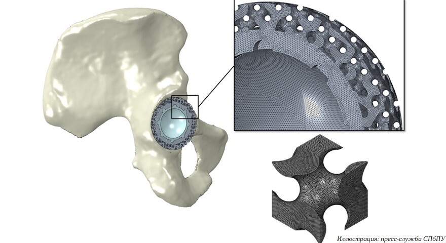

Прежде чем напечатать протезы на 3D-принтере из титанового сплава, ученые собрали их точнейшие цифровые копии — конечно-элементные модели). Эти суперкомпьютерные модели испытывали на прочность в семи сценариях — от спокойной ходьбы пациента до резкого подъема по лестнице и вставания со стула.

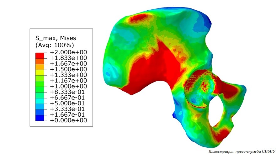

Цифровые испытания показали отличные результаты: ни в одном из сценариев напряжения не достигли критических значений. Оказалось, что для бедренной кости лучше всего подходят решетчатые, «алмазные» структуры, а для сложной анатомии таза — поверхностная гироидная структура, дающая минимальные напряжения как в самом имплантате, так и в окружающей кортикальной кости. Главный итог работы — методология предсказательного и доказательного проектирования.
Тепловая карта показывает распределение напряжений в тазовой кости. Благодаря правильно подобранной сетке имплантат не бьет по кости, а мягко делит с ней нагрузку
