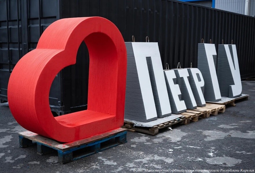

Компания «Лерто» — карельский производитель 3D-принтеров для печати сухими смесями, взявшийся создать арт-объект по индивидуальному заказу на входе в главный корпус здания Петрозаводского государственного университета. Бетонный арт-объект состоит из семи элементов — сердца и букв, формирующих название вуза.
Производство фигур началось с создания цифровой модели, после чего изделия отправились на 3D-печать. Построение сердца заняло восемь часов, букв — от двух до четырех часов каждая. Во время 3D-печати фигуры армируются, а после отправляются на улицу для набора прочности. За исключением армирования процесс автоматизирован. На седьмой день после 3D-печати фигуры залили товарным бетоном, отштукатурили с лицевой стороны и покрасили в два слоя, сообщает пресс-служба Министерства промышленности и торговли Республики Карелия.

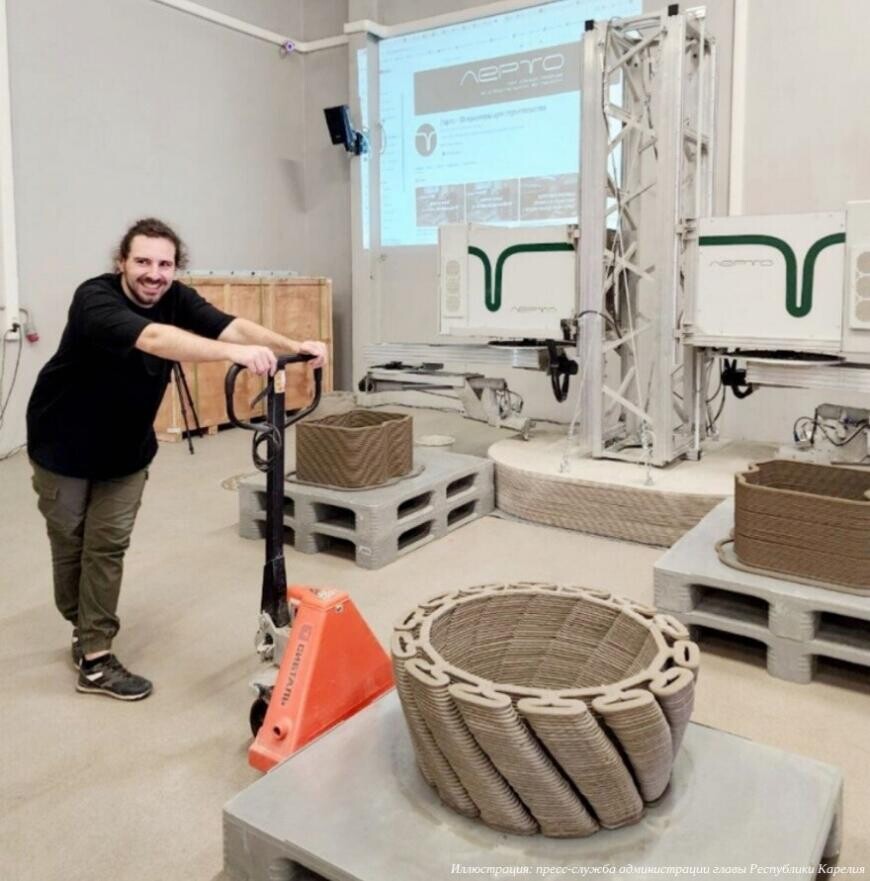

Компания «Лерто» сотрудничает с Петрозаводским государственным университетом и в образовательном плане, устраивая экскурсии и студенческую практику. Предприятие работает с 2020 года, получило поддержку фонда «Сколково» и занимается как разработкой и производством аддитивного оборудования, так и 3D-печатью малых архитектурных форм на заказ.

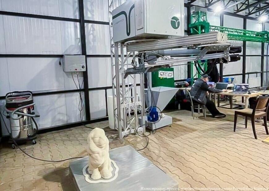

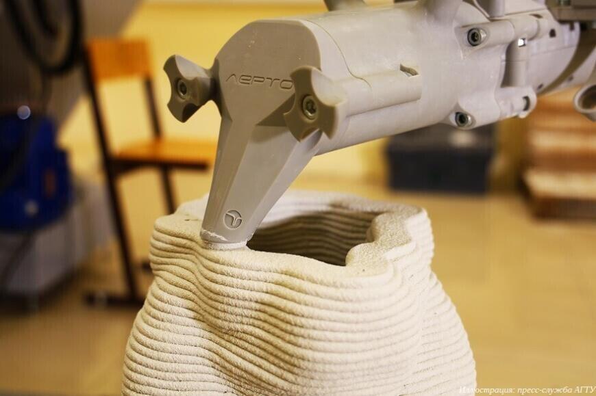

Фирменные 3D-принтеры собираются на кинематике SCARA и оснащаются головками со встроенными автоматическими проточными бетоносмесителями, делающими рабочие процессы более удобными, точными и эффективными. В рабочую область вмещаются три поддона размером 1000х1200 мм, высота построения достигает двух метров, производительность — двух килограмм в минуту. Для подготовки цифровых моделей к 3D-печати можно использовать любой удобный слайсер — Cura, PrusаSlicer, Simplify3D и другие.
Достаточно компактные габариты и малая масса — около двухсот пятидесяти килограмм — обеспечивают высокую транспортабельность оборудования. Для питания требуется сеть на 220 В. Монтаж и пусконаладочные работы силами двух человек занимают не больше одного дня, одного оператора достаточно для обслуживания сразу трех систем — контроля наличия сухой смеси в бункере дозатора. По завершении работы оборудование автоматически промывает систему подачи расходного материала.
