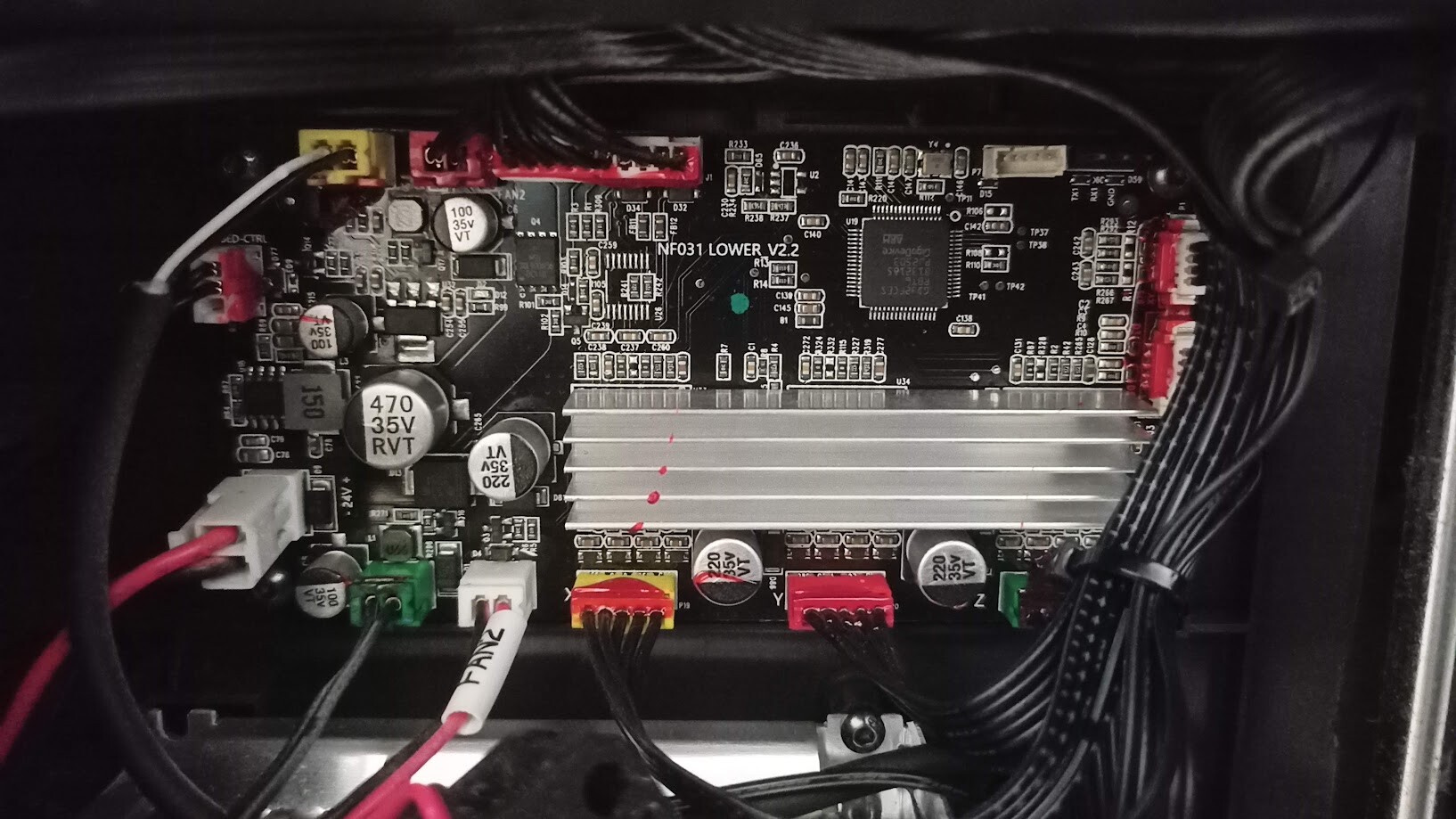

Что я прямо огорчен. Пришла беда от куда не ждали. Обычно 1000 часов это что то на летучемедведевском, но внезапно решила умереть нижняя плата с драйверами.
https://youtube.com/shorts/wMxZtlelMK0
Ее не купить, заказывал через тех.поддержку. Диагностика у них так себе, если бы я сам не разобрался, приехал бы ко мне двигатель мотора оси Z, для замены такого же исправного.
Новую плату продали за 25$ (2000 руб), доставка бесплатна, ну хоть на этом спасибо. Надеюсь, после замены начну наконец печатать долго и счастливо. Очень не хватает этого принтера, печатаю только на QIDI Q2, так как в Sovol SV08 и FlashFordge A5M стоят неподходящие по цвету катушки, а менять тупо лень)
