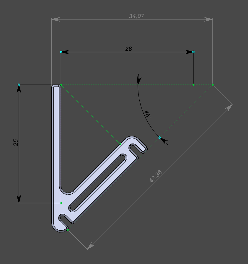

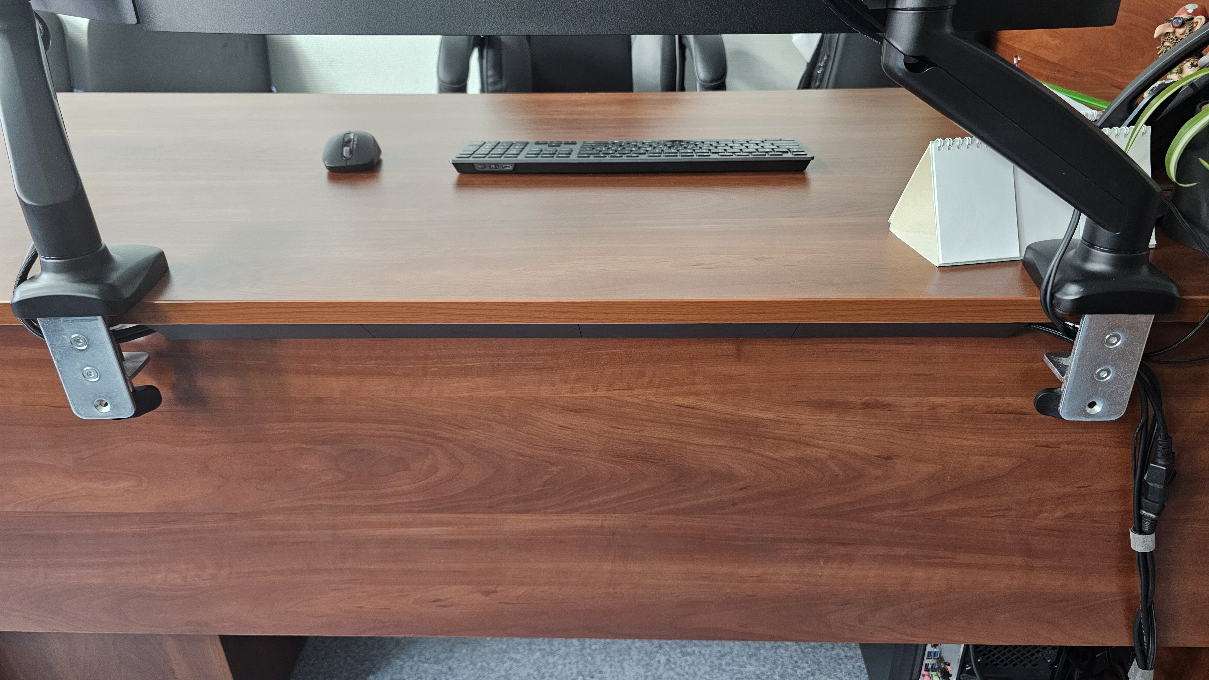

Наводил порядок на рабочем месте, чтобы было удобнее работать с документацией и в случае необходимости, поставить ноутбук или планшет без захламления, повесил мониторы на пару кронштейнов, которые лежали дома без дела. Два кабеля, идущих ко второму монитору, несколько портили внешний вид, да и с учетом, что мимо рабочего стола часто ходят люди, их могли ненароком зацепить. Поэтому я решил, что было бы практичнее спрятать их в кабель-канал. Расстояние между кронштейнами по внутренней стороне получилось ровно 720 мм, но ничего подходящего под рукой не нашлось, поэтому решил сделать максимально недорогое и легкое в установке решение на 3д-принтере.

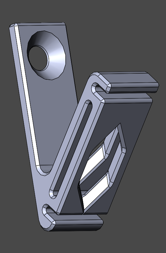

Крючки делались с учетом того, что поперечина стола находится в 40 мм от края стола, маловато для тех же кронштейнов, но другого стола пока нет.
Легкий и закрытый кабель-канал для рабочего места

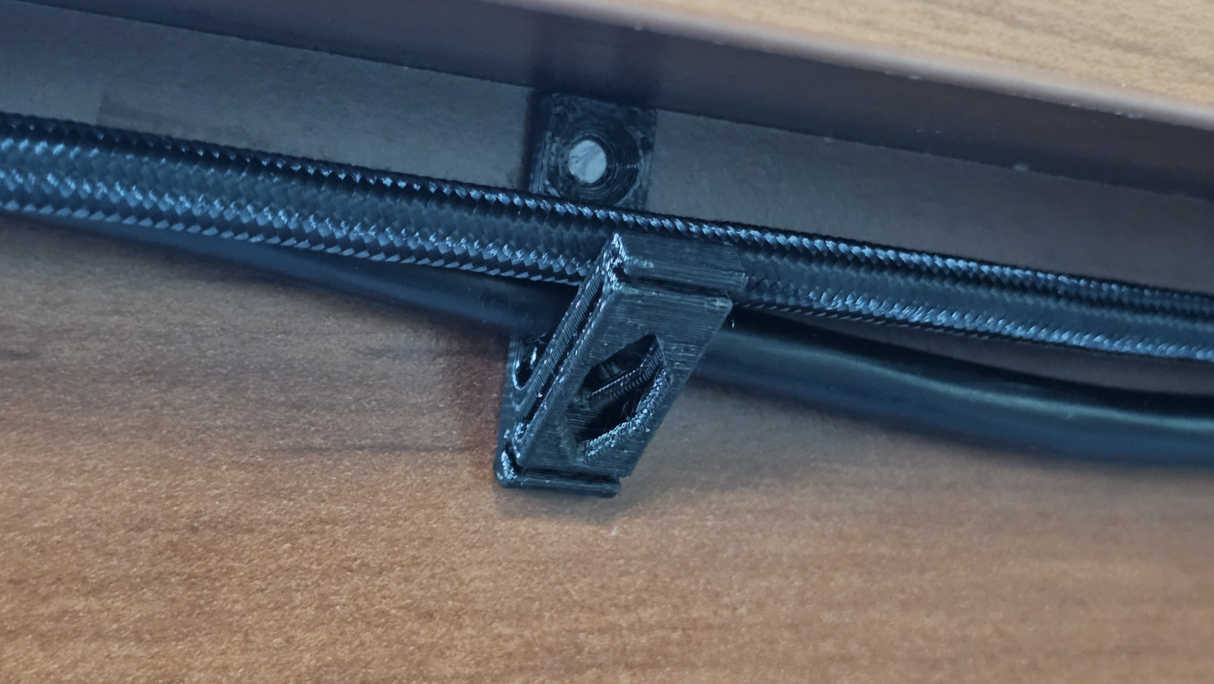

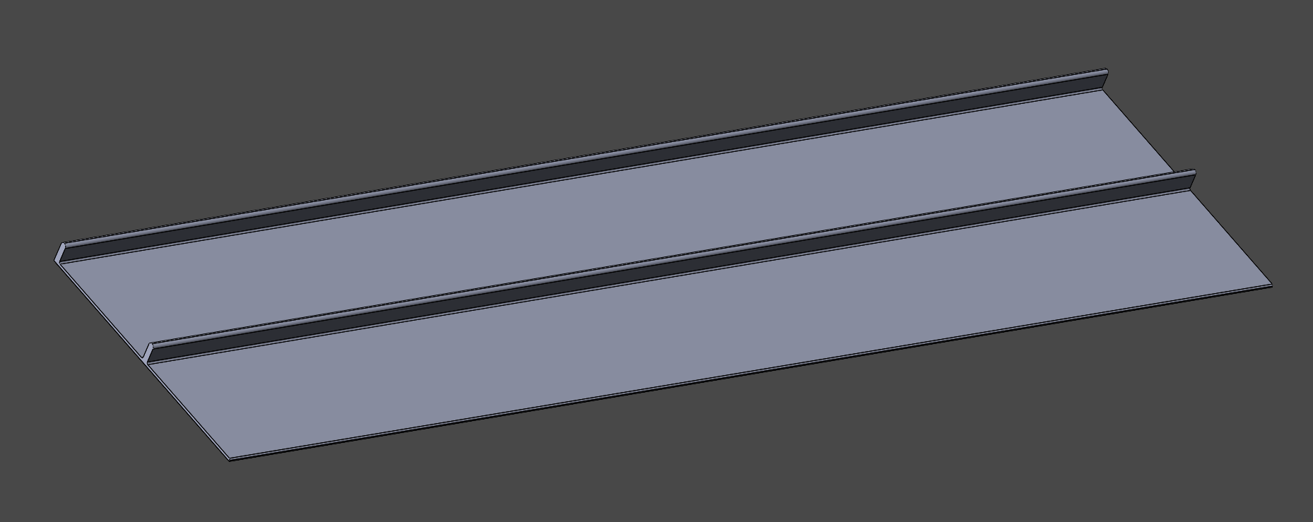

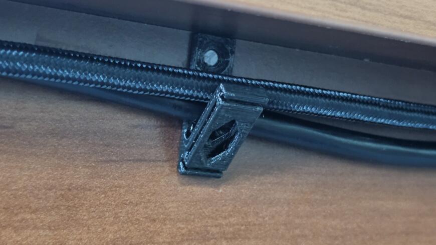

Также, крючки имеют отверстие под потайной саморез 3,5х16 мм, на случай, если двусторонний скотч, на который я изначально приклеил, будет отрываться. Панели шириной 42 мм и толщиной 0,6 мм крепятся к крючкам на два паза, шириной 1 мм и глубиной 3 мм. Модель панелей легко масштабируется в слайсере в длину. Шипы для пазов идут по всей длине, это сделано специально, они не требуют много материала, но это позволит использовать больше крючков при необходимости. Примерный вес панели длиной 180 мм получился 7 грамм, одного крючка – 1,5 грамма.
Легкий и закрытый кабель-канал для рабочего местаЛегкий и закрытый кабель-канал для рабочего места

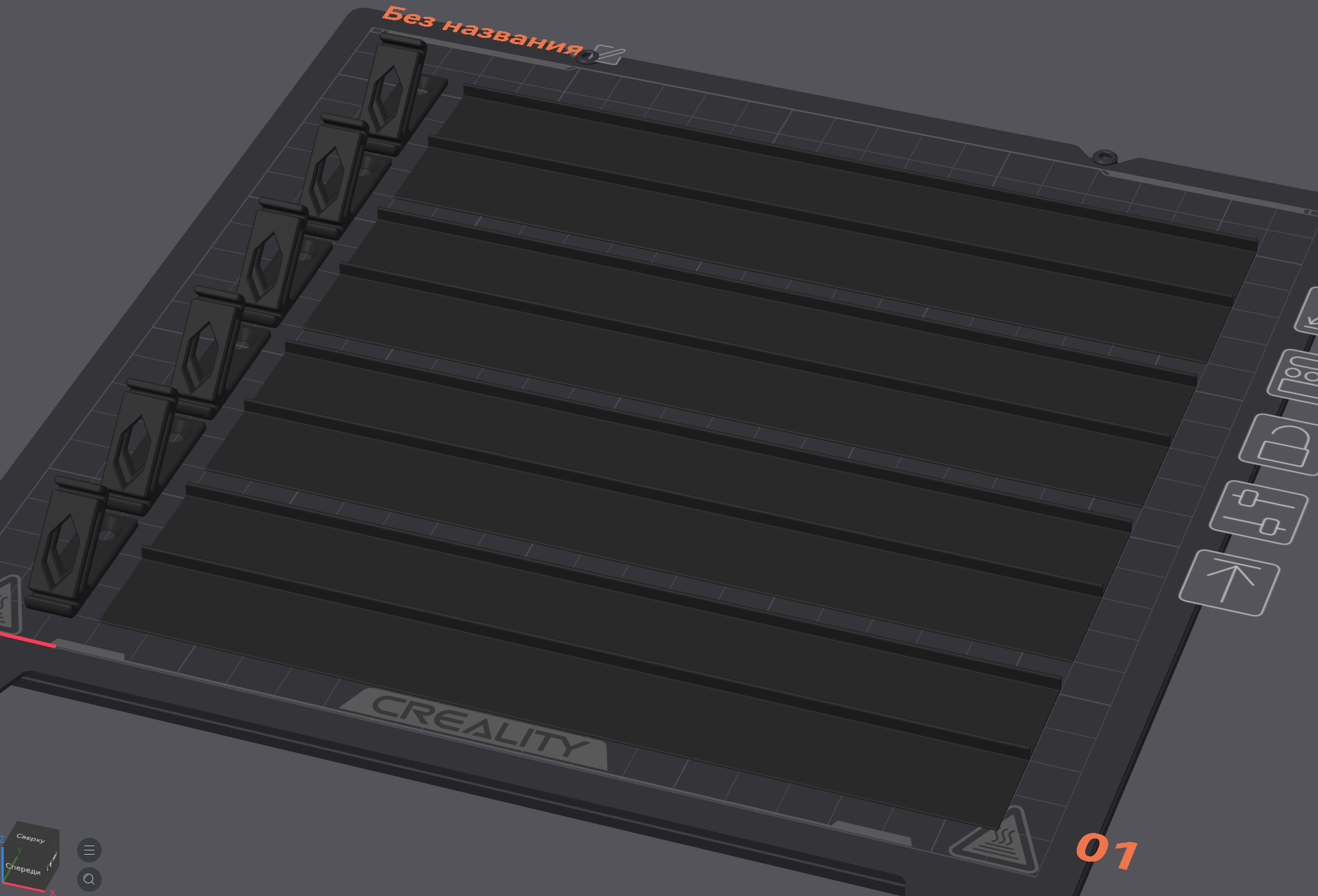

Модели сделаны так, чтобы не было необходимости в поддержках при печати, пример расположения на пластине, как печатал я, приведена в пример ниже.
Печаталось все из остатков с катушек пластика, в моем случае немного PETg и PLA-Matte черного цвета. Суммарно, по расчетам слайсера, на 6 крючков (1 запасной) и 4 закрывающих панели ушло примерно 38 грамм пластика. Шаблон нижней поверхности - Кривая Гилберта, дает красивый внешний вид, взамен требуя намного больше времени для печати. Печать 6 крючков и 4 панелей с кривой Гилберта заняла 3 часа, без нее получалось 2 часа.

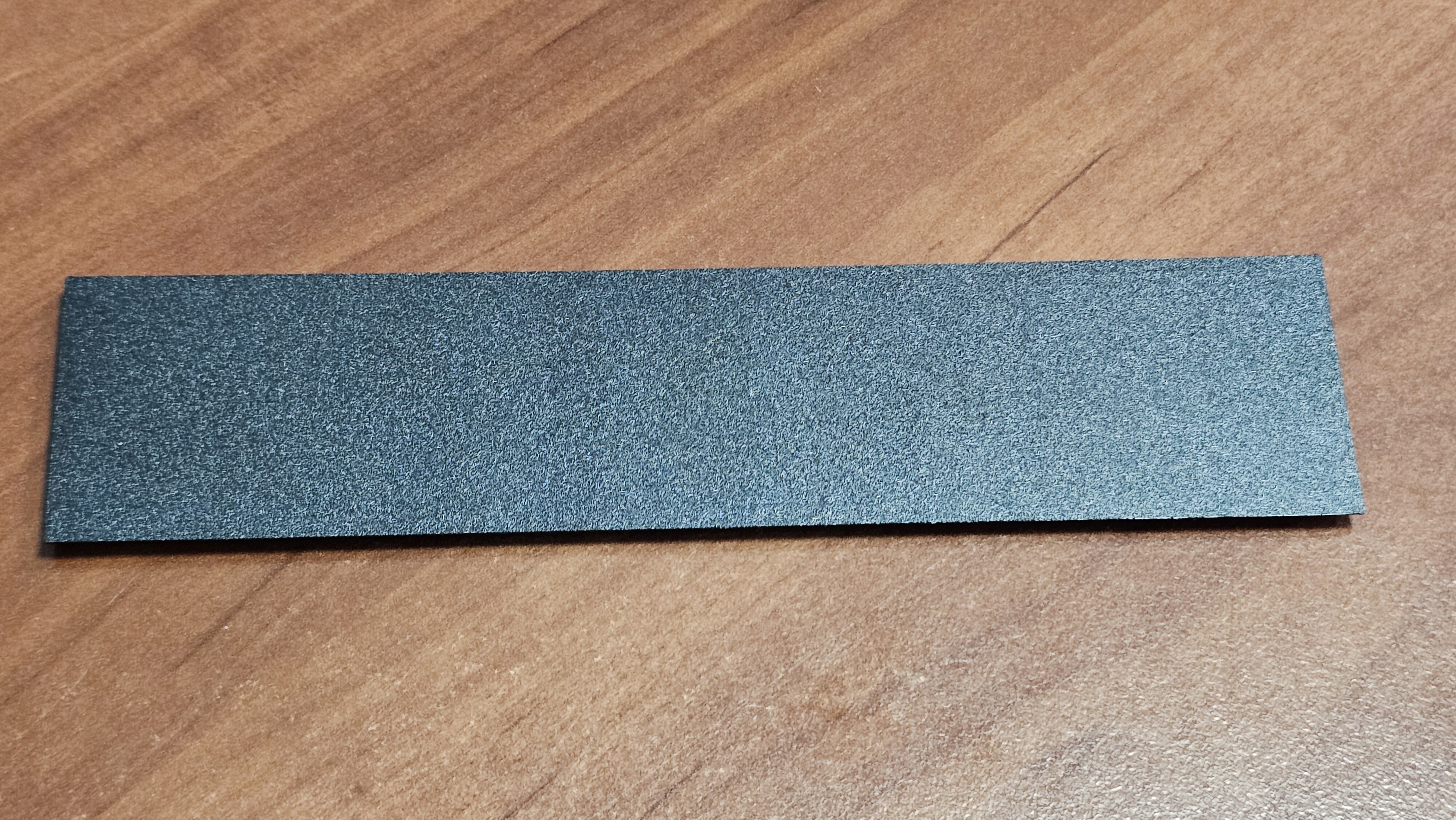

Внешний вид лицевой части панели получается примерно такой:

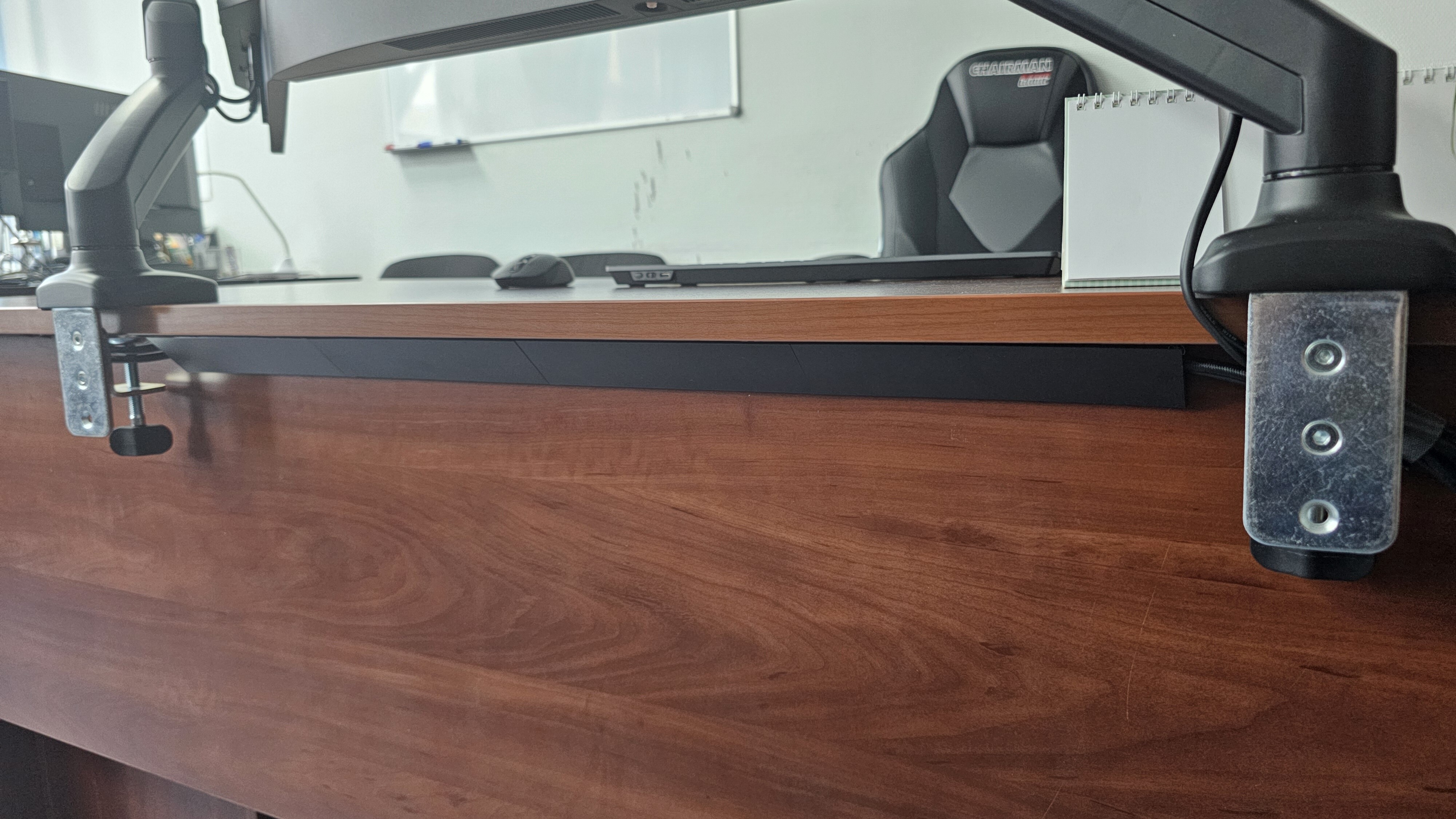

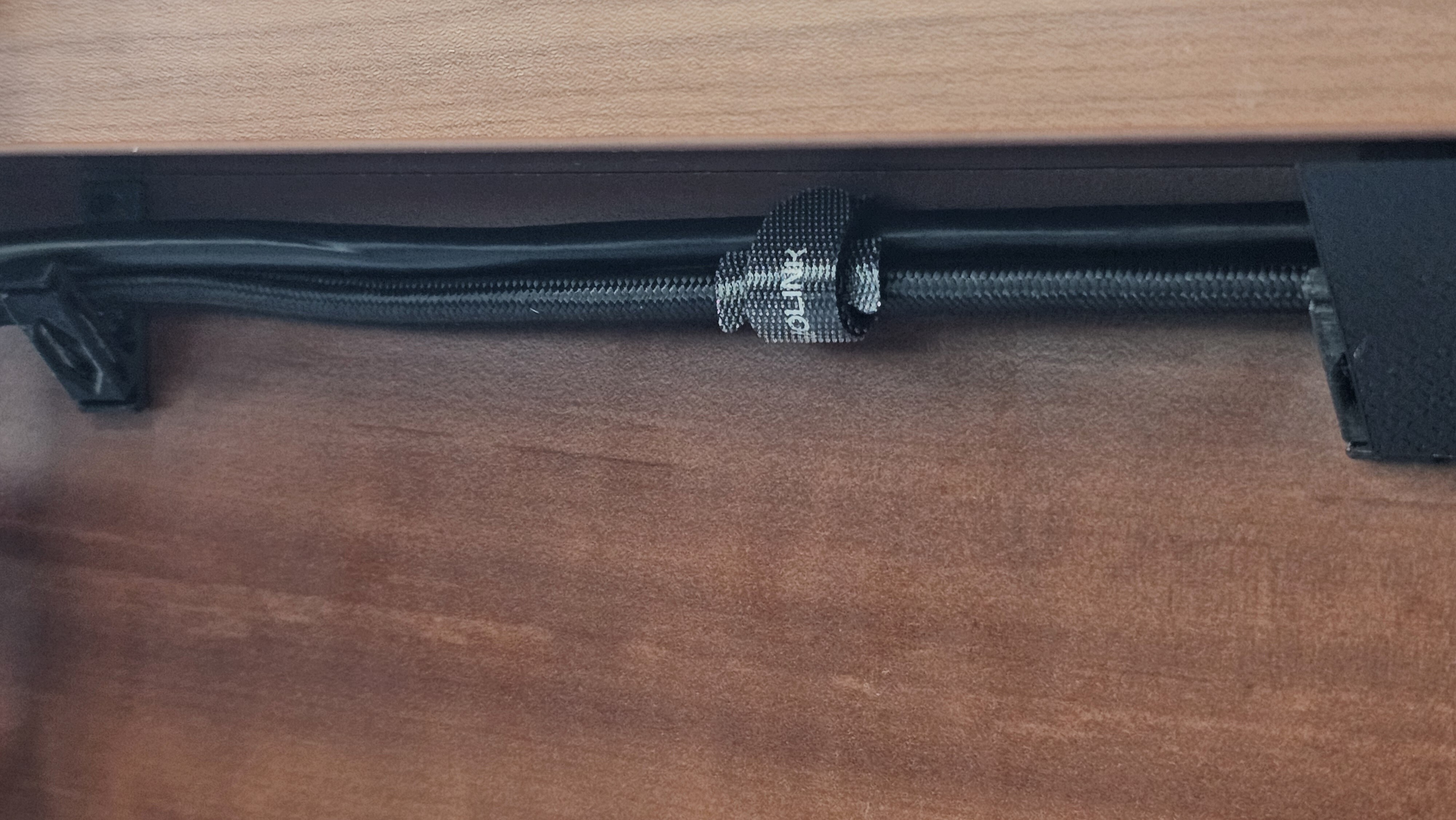

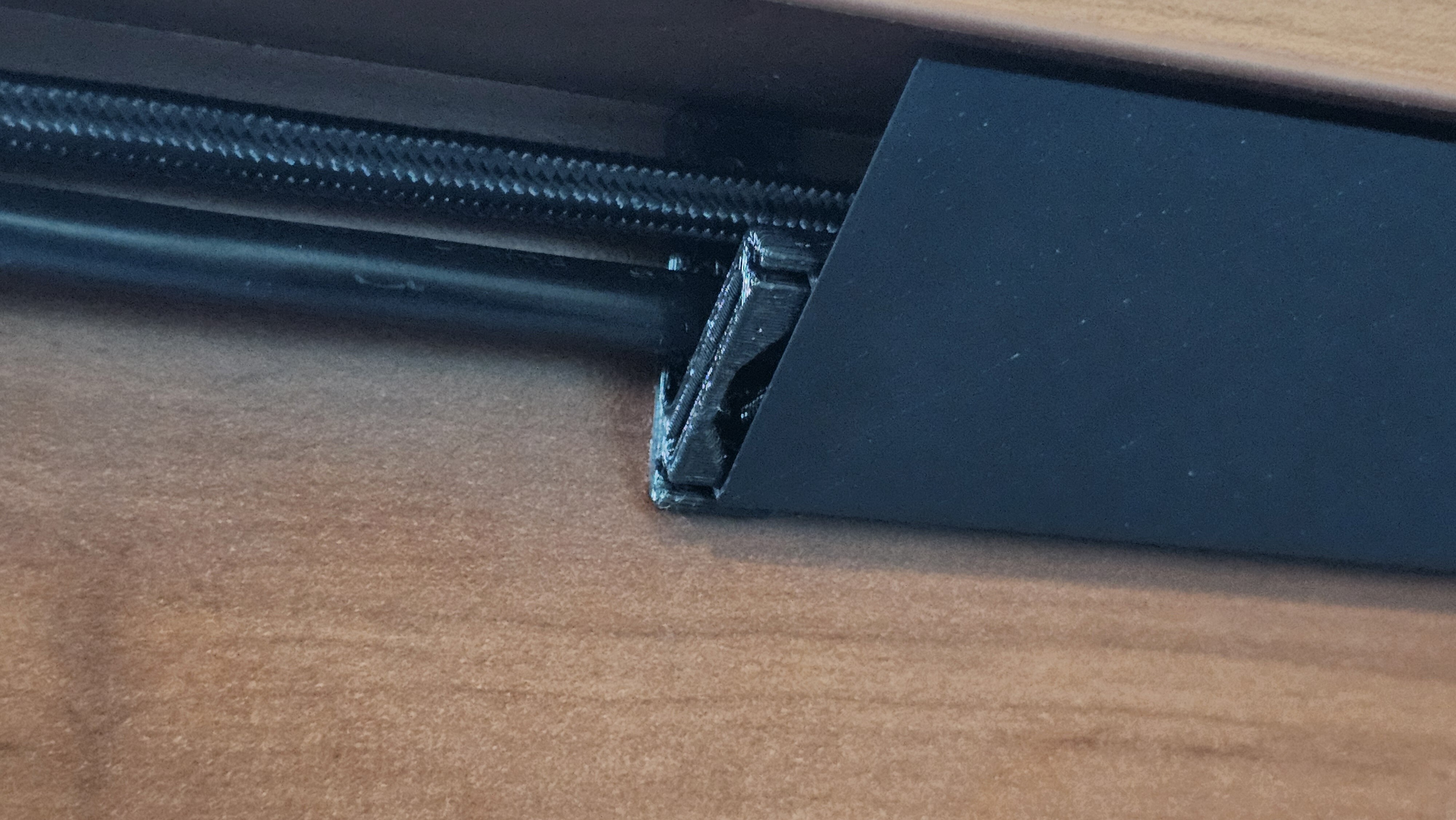

Общий результат на фото ниже:
