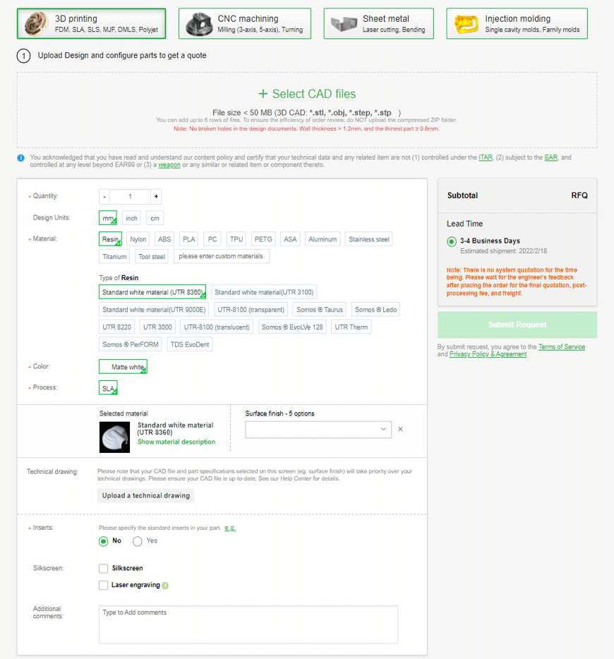

PCBWay делает услуги промышленного прототипирования максимально доступными всем желающим, опираясь на богатый опыт а прототипировании и производстве печатных плат, а также постоянно модернизируя оборудование в сторону повышения качества и производительности. Оформить заказ можно через удобный сайт: необходимо лишь заполнить форму, выбрать параметры и залить CAD-файлы.
