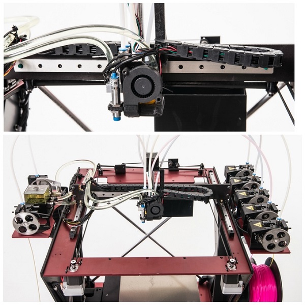

В послужном списке ORD Solutions уже два успешных проекта. В 2013 году канадские умельцы выпустили 3D-принтер MH3000, оснащенный пятью экструдерами, а годом позже последовала усовершенствованная версия RoVa3D. Обе системы использовали сборки из пяти хотэндов с боуденовской системой подачи прутка, но головки все равно выходили тяжеловатыми, а печатать можно было только отдельными цветами. Теперь же разработчики предлагают новую версию, оснащенную микширующей головкой.
ORD Solutions принимает заказы на цветные микширующие 3D-принтеры RoVa4D
Как и предыдущие варианты, RoVa4D использует пять филаментов, однако цветовая гамма аналогична набору чернил в обычных струйных офисных принтерах: используются черный, голубой, желтый и пурпурный прутки, плюс белый филамент. «Принцип смешивания оттенков схож с используемым в струйных принтерах с тем отличием, что нужен еще и белый пруток, раз мы печатаем не на бумаге», – поясняют разработчики.
Фактически, диапазон возможных оттенков неограничен, но и это еще не все: «Принтер не только может смешивать базовые цвета (CMYK+W) в любой оттенок радуги, но и микшировать различные материалы на основе полилактида, тем самым изменяя жесткость материала на выходе. В хотэнд скармливаются пять разных прутков, смешиваемых в новый материал, благодаря чему можно создавать различные гибриды. Процесс аналогичен смешиванию цветов, только вместо нового оттенка вы получаете материал с новыми свойствами».
Для работы с эластичными и водорастворимыми материалами создатели предлагают отдельные хотэнды, ссылаясь на их непригодность к смешиванию с PLA и трудности, возникающие при пропускании таких материалов через микширующую головку. Тем не менее, при желании можно работать с углеволоконными, древесными, металлическими композитами и гибкими полимерами – эти варианты уже успешно прошли тестирование.
Раскрасить модели можно с помощью простых и удобных инструментов, предлагаемых разработчиками – кисточки и палитры а-ля Photoshop или даже фототекстур. Где и какие цвета смешивать для получения необходимого оттенка, принтер разберется сам. Конструкция самого принтера включает алюминиевое шасси, только литые пластиковые компоненты, автоматическую калибровку, жидкое охлаждение хотэндов, вентиляторы с автоматически регулируемым обдувом, беспроводное соединение и сенсорный дисплей. Все сопла изготавливаются из оцинкованной меди.
Размер области построения составляет 300х300х300 мм, а печать осуществляется на подогреваемых столиках GeckoTek, взаимозаменяемые версии которых оптимизированы под разные пластики. Кампания на Kickstarter уже набрала необходимую для реализации проекта сумму, но оформить предварительные заказы еще не поздно. Самое выгодное из доступных предложений оценивается в $4500 канадских долларов (около $3 400 в американской валюте), а поставки первой партии намечены на март следующего года. Владельцы RoVa3D имеют возможность заказа апгрейда вместо покупки нового принтера. Дополнительную информацию можно найти по этой ссылке.
Как поясняет эксперт портала 3Dtoday Иван Москвичев, попытки создания подобных систем предпринимались и ранее: «Компания E3D уже предлагала мультиэкструдеры Cyclops, как и компания Diamond с одноименным продуктом, но пока эти проекты не так популярны, как хотелось бы. Полноценное смешивание цветов остается проблематичным: представьте, что вы работаете с пластилином и пытаетесь размять и смешать два куска разного цвета. Судя по представленным образцам, результаты не идеальны: для оптимальных результатов нужен встроенный миксер. Тем не менее, идея полноценной цветной 3D-печати не просто остается востребованной и набирает популярность, но и станет следующим логическим шагом в развитии FDM-принтеров».
