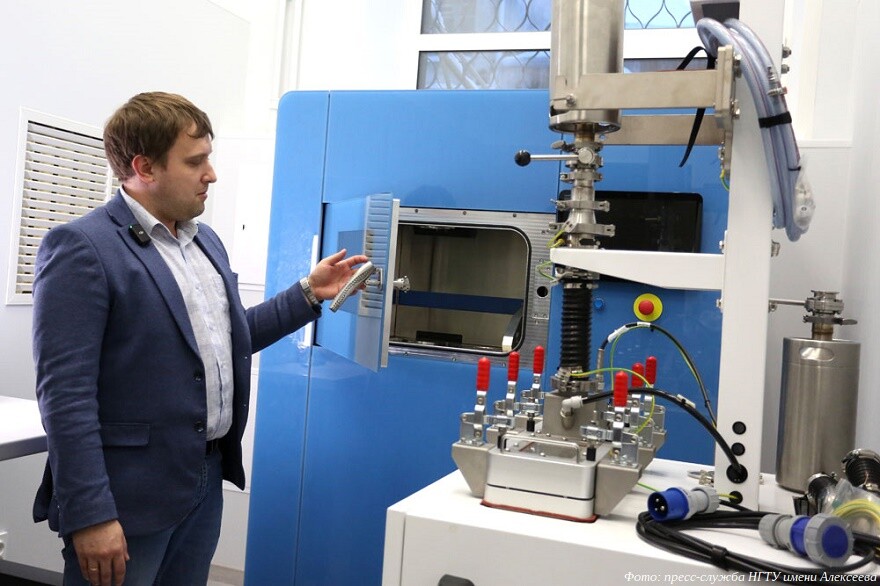

«Разработанная технология позволяет формировать слоистые нержавеющие стали с повышенными эксплуатационными характеристиками за счет чередования слоев обычной стали и слоев, модифицированных наночастицами титана и титана карбида, что обеспечивает повышенный предел прочности и относительное удлинение. Управление структурой по сечениям детали достигается за счет аддитивного выращивания, расширяя возможности применения классической технологии 3D-печати», — рассказал заместитель директора Института промышленных технологий машиностроения НГТУ Максим Аносов .
