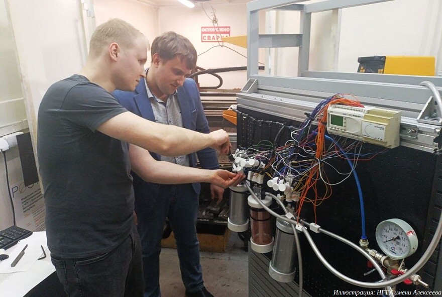

Запатентованный модуль устраняет это ограничение. Устройство представляет собой автоматизированную систему с полуавтоматическим управлением, которая доставляет, дозирует и смешивает разные виды нанопорошков непосредственно в процессе 3D-печати без остановки и ручного вмешательства, сообщает пресс-служба НГТУ имени Алексеева.
Конструкция включает несколько автоматизированных бункерных ячеек, каждая из которых содержит отдельный вид нанопорошка. Ячейки оснащены инжекторами, соединенными через расходомеры с системой приводных дросселей, которая распределяет поток транспортировочного газа. Газопорошковые смеси из разных бункеров поступают в смеситель, а затем через сопло с регулируемым углом и положением распыления подаются непосредственно в сварочную ванну. Приводная система регулировки транспортировочного газа состоит из подготовительно-предохранительного контура и бункерной ячейки, соединенных ручным вентилем.
«Нанопорошок обеспечивает более равномерное распределение легирующей добавки в формируемом металле при нагреве. Это дает более высокие показатели прочности сплавов без потери пластичности. За счет такого устройства теперь можно создавать детали с разными данными прочности и пластичности из одного сплава», — рассказал доцент кафедры технологии и оборудования машиностроения НГТУ Максим Аносов.
Главный результат — возможность создания функционально-градиентные материалов, то есть изделий, у которых физико-механические свойства целенаправленно меняются от участка к участку. Подверженные максимальным нагрузкам зоны получают повышенную прочность за счет локального изменения химического состава, в то время как другие участки сохраняют необходимую пластичность. Все это достигается в ходе одного непрерывного цикла 3D-печати, без переналадки оборудования.
Модуль может функционировать как самостоятельное устройство и интегрироваться в уже существующие 3D-принтеры с помощью переходных фланцев.
