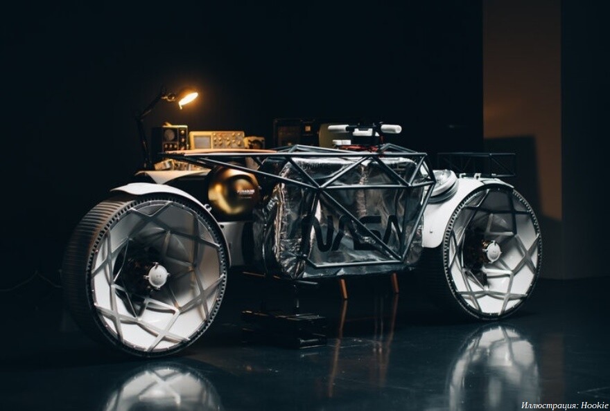

Немецкие мотоэнтузиасты создали концепт лунного мотоцикла по эскизам российского дизайнера и привезли свое творение на выставку в Лос-Анджелес. У этого байка электродистанционная система управления, напечатанные на 3D-принтере покрышки и пока неясное будущее.
Автор концепта — российский дизайнер Андрей Фабишевский, опубликовавший эскизы «мотоцикла NASA» в ноябре прошлого года. Вряд ли Андрей знал, что спустя год кто-то воплотит его идею в алюминии и пластике. Сделали это ребята из дрезденской мотостудии Hookie, назвавшие свою версию лунного мотоцикла Tardigrade в честь тихоходок — медлительных, но необыкновенно живучих микроскопических организмов, способных выживать даже в открытом космосе.
Судя по всему, мотоцикл на ходу, но вряд ли когда-нибудь отправится на Луну — уж больно он «земной» технологически. Основой послужил электромопед Cake Ösa, аккумуляторы, мотор и колесные диски приобретены у шведской компании Stromer. Часть деталей напечатана на 3D-принтере, включая необычные покрышки из легкого, угленаполненного полимера. Пожалуй, самый интересный момент — электродистанционная рулевая система: сигналы считываются с руля и передаются на электропривод, управляющий отклонением переднего колеса. Благодаря такой конструкции байк можно быстро разобрать на части ради удобной транспортировки. Весит машина 134 килограмма.
Особой прытью «тихоходка» не отличается, будучи способной развивать до 15 км/ч c запасом хода в 110 километров. Быстрее — не всегда лучше. Лунные роверы, обкатанные американскими астронавтами, имели стандартную максимальную скорость всего в 10 км/ч, и не потому, что не могли ездить быстрее. Рекорд почти в два раза выше, но на таких скоростях и в условиях низкой гравитации легкие электромобили сильно подбрасывало на лунных ухабах даже с полной нагрузкой, норовя перевернуть. Поговорка «тише едешь — дальше будешь» на Луне тоже актуальна.
Сейчас лунный мотоцикл демонстрируется в Калифорнии: авторы проекта получили приглашение презентовать свое творение на выставке в знаменитом автомобильном музее Петерсена. Подробнее о проекте можно узнать на официальном сайте по этой ссылке.
