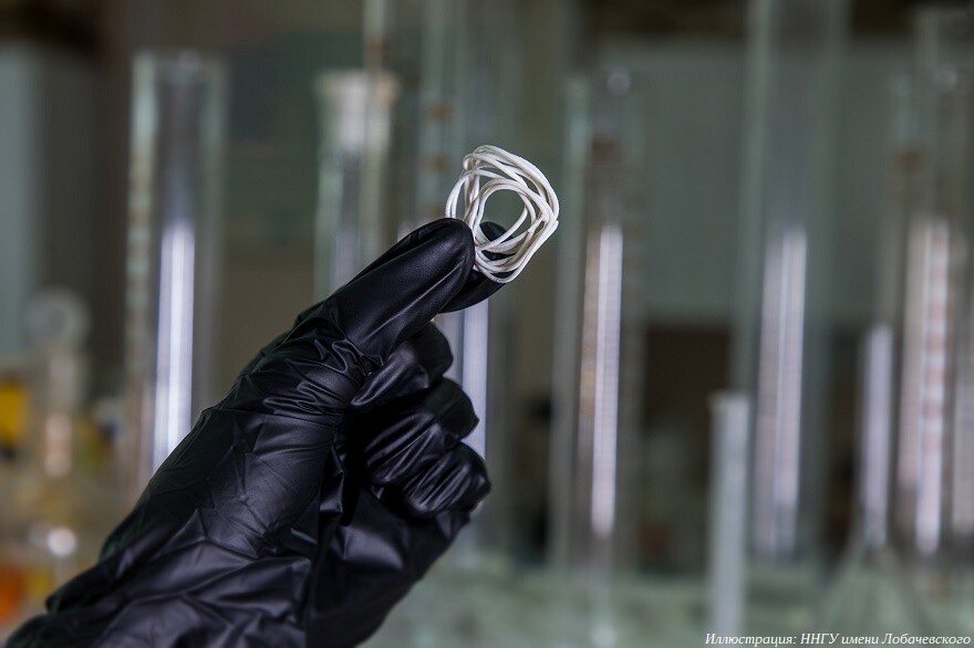

Ученые Нижегородского государственного университета имени Лобачевского создали композицию для 3D-печати кожи, костей, кровеносных сосудов и других тканей на основе хитозана и поликапролактона. Биосовместимый материал может найти применение в регенеративной медицине.

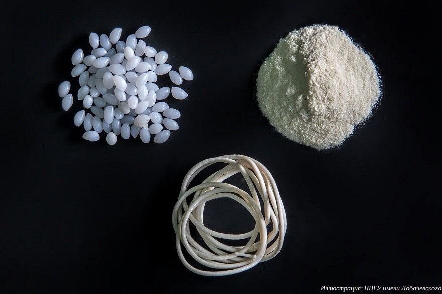

Чтобы соединить полимеры, ученые использовали органический растворитель — диметилсульфоксид. Раствор обработали ультразвуком и получили однородную массу, пригодную для 3D-печати, сообщает пресс-служба вуза.
«Поликапролактон уже применяется при создании искусственных сосудов, но он не реагирует с водой, что повышает риск развития тромбоза. Хитозан, наоборот, хорошо растворяется в воде и предотвращает эти негативные последствия. Поликапролактон при разложении провоцирует воспаление тканей, выделяя кислоту. Хитозан их связывает и обезвреживает», — рассказал сотрудник кафедры высокомолекулярных соединений и коллоидной химии химического факультета ННГУ Иван Леднев.
Варьируя соотношение полимеров можно получать разные виды имитаторов тканей — от биопластырей до искусственных тканей легких. В перспективе новый материал может стать альтернативой даже для титановых пластин, используемых при крупных переломах, когда восстановить контакты в тканях труднее всего. Имплантаты из хитозана и поликапролактона будут достаточно гибкими и прочными.
«Наша задача — производство филамента для медицинских 3D-принтеров. Мы уже опробовали сополимер в биопечати и теперь учимся настраивать соединение для разных применений. Кроме того, мы планируем усовершенствовать материал с помощью дополнительных веществ», — рассказал Иван Леднев.
