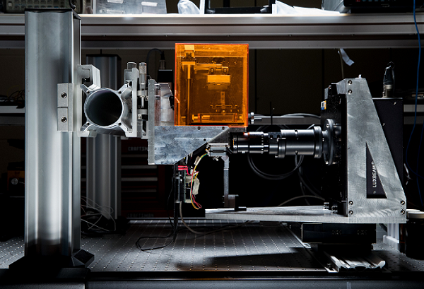

Ученые взялись за создание специального 3D-принтера, печатающего фотополимерными смолами. Засветка осуществляется DLP-проектором, а в качестве расходных материалов используются специально синтезированные фотополимеры, оптимизированные для отверждения УФ-излучением с длиной волны 385 нм, что «значительно расширяет выбор доступных поглотителей в сравнении с 3D-принтерами, работающими на волне длиной 405 нм».
Меньше – лучше: специализированный 3D-принтер для печати микрожидкостных систем

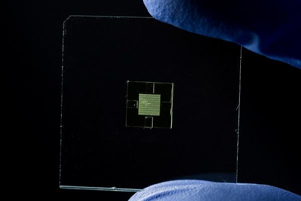

Сверхвысокое разрешение аппарата с диаметром пятна порядка 7,6 мкм позволяет печатать каналы диаметром 18 микрон, а детализация получаемых микрожидкостных систем в целом повышается почти стократно. В одном из опытов разработчикам удалось напечатать вьющиеся змейкой проточные каналы длиной 41 мм, уместившиеся в объем не более 0,12 мм³. Высота каналов при этом составила три миллиметра, а ширина не превышает 25 микрон. Доклад команды опубликован по этой ссылке.
