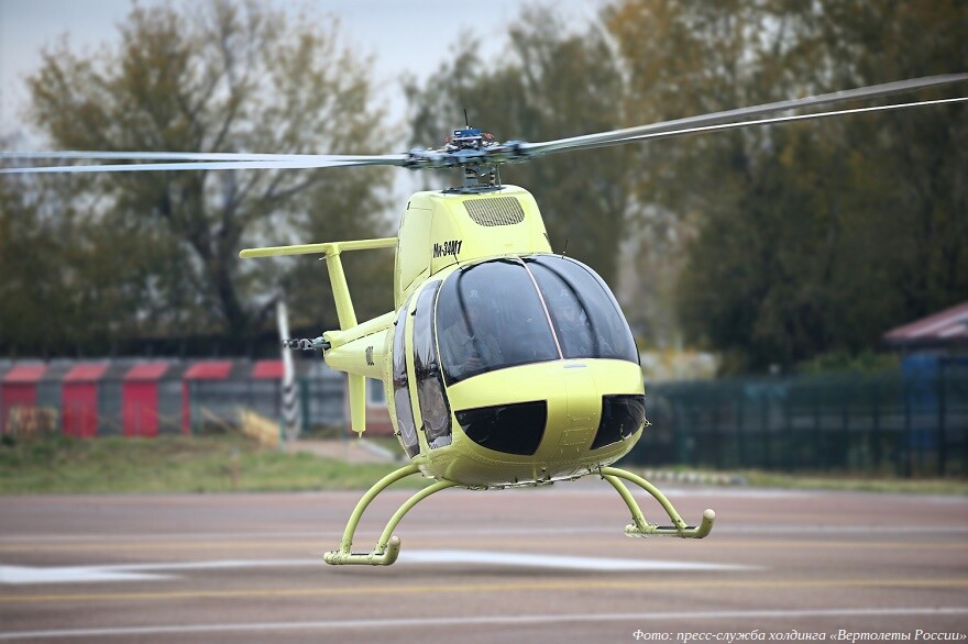

Холдинг «Вертолеты России» приступил к летным испытаниям опытного образца многоцелевого вертолета Ми-34М1 с российским двигателем ВК-650В, созданным петербургским предприятием «ОДК-Климов» с применением аддитивных технологий.
Обновленная машина оснащена турбовальным двигателем ВК-650В вместо поршневых, устанавливавшихся на ранние версии. Ремоторизация улучшает эксплуатационные возможности вертолета. В ходе полета силовая установка отработала штатно, продемонстрировав надежную работу со всеми системами вертолета. Проверены устойчивость и управляемость Ми-34М1, определены нагрузки на основные агрегаты вертолета в режиме горизонтального полета с выполнением разворотов. ВК-650В уже сертифицирован и готов к серийному производству, сообщает пресс-служба Ростеха.

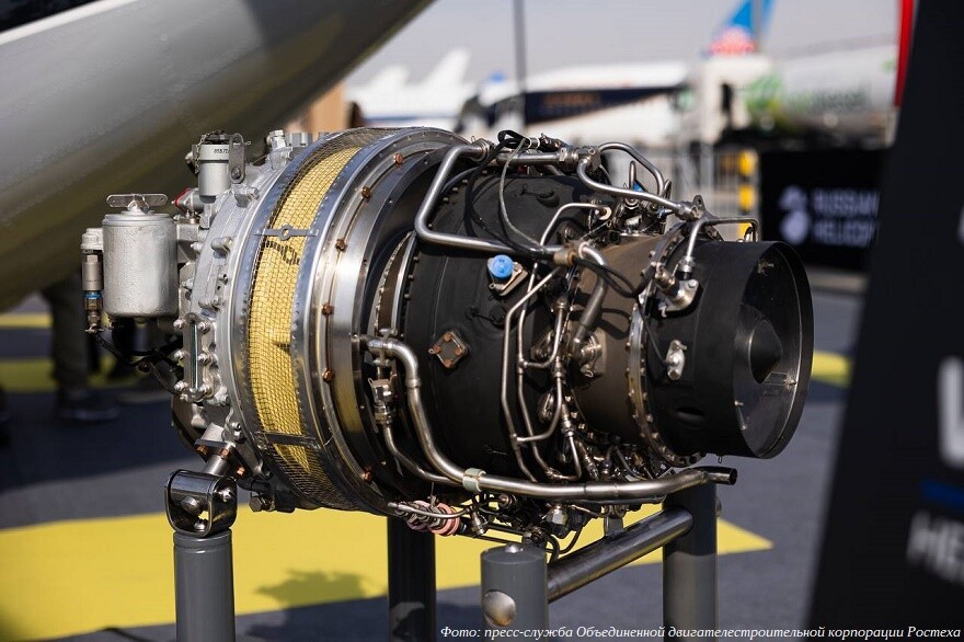

ВК-650В — первый отечественный двигатель для легких вертолетов взлетной массой до четырех тонн. Мощность двигателя на взлетном режиме составляет шестьсот пятьдесят лошадиных сил. Основные преимущества ВК-650В — модульность конструкции, высокий ресурс и цифровая система автоматического регулирования типа FADEC. Разработка ВК-650В стартовала во второй половине 2019 года, первый демонстрационный образец изготовлен уже в 2020 году. Высокий темп опытно-конструкторских работ обусловлен в том числе широкому применению цифровых технологий и аддитивных методов производства. Расчеты элементов проточной части выполнены с помощью методик 3D-оптимизации, доля 3D-печатных компонентов в демонстрационном экземпляре достигала двенадцати процентов. Сертификат типа получен в феврале 2025 года.
