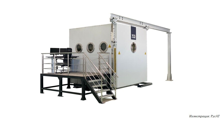

Отраслевой интегратор предприятий государственной корпорации «Ростом» в сфере аддитивных технологий «РусАТ» (ООО «Русатом – Аддитивные технологии») представил достижения в области крупногабаритной 3D-печати. В первую очередь, это установка прямого лазерного выращивания (ПЛВ), созданная совместно со специалистами Института лазерных и сварочных технологий (ИЛИСТ) Санкт-Петербургского государственного морского технического университета.
Установка предназначена для 3D-печати изделий с максимальным диаметром 2,2 м и высотой до одного метра с заданными прочностными характеристиками при высокой производительности и отсутствии дефектов в виде крупных пор, трещин и посторонних включений. Система оснащена двумя промышленными шестиосевыми роботами и позиционером грузоподъемностью до восьми тонн.
Вторая технология — 3D-печать методом электронно-лучевого наплавления металлической поволоки, предназначенная для производства заготовок сложных изделий из широкого ассортимента материалов, включая титановые сплавы и тугоплавкие композиции на основе молибдена и вольфрама. Система использует в качестве источника энергии направленные электронные пучки, расходным материалом служит проволока, построение осуществляется в вакуумной камере. Размер области построения достигает 1500х1200х1400 мм.
