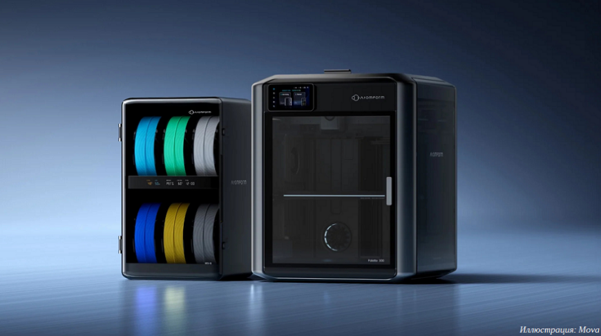

Компания Mova анонсировала 3D-принтер AtomForm Palette 300 с тулченджером на двенадцать хотэндов
На выставке потребительской электроники CES 2026 состоялась презентация нового 3D-принтера с системой автоматической смены инструмента. Устройство концептуально схоже с тулченджерами Vortek компании Bambu Lab, но принимает до двенадцати хотэндов с возможностью загрузки до тридцати шести филаментов.

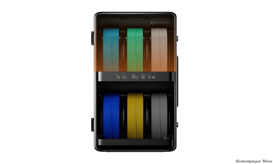

Филаменты хранятся в сушилках RFD-6 с прямой подачей расходных материалов в 3D-принтер, каждая сушилка рассчитана на шесть катушек. Схема довольно необычная: внутренний объем разделен на два отсека, принимающих по три катушки каждый, из которых верхний отвечает за просушивание при температурах до 85°С, а нижний — за хранение и подачу филаментов в экструдер. Оборудование способно автоматически распознавать тип и цвет филаментов, если на катушках имеются совместимые метки. Хотэндов двенадцать, но программное обеспечение поддерживает одновременную работу с тридцатью шестью филаментами.
