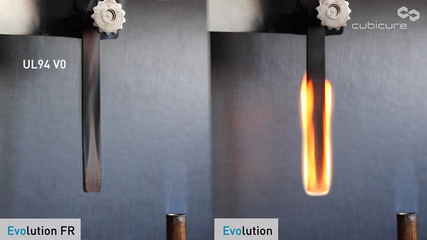

Как утверждают разработчики, Evolution FR соответствует стандарту UL94 V0, то есть тестовые образцы демонстрируют самозатухание в течение десяти секунд с возможным образованием негорящих капель. В процессе производства не используется галогенизация, что повышает безопасность материала в плане токсичности при огневом воздействии. До сих пор реализовать антипиреновые свойства удавалось только в полимерных материалах для экструзионной (FDM/FFF) и лазерной порошковой (SLS) 3D-печати.

Сравнительные испытания Evolution FR и оригинального Evolution:
