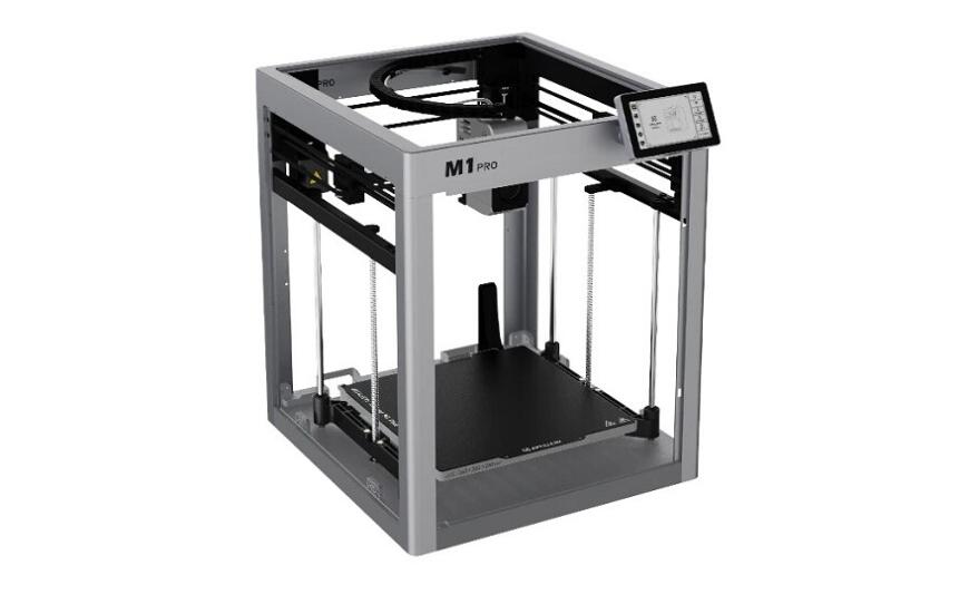

Компания Artillery анонсировала бюджетный аналог 3D-принтеров Bambu Lab X1
Новый экструзионный 3D-принтер Artillery M1 Pro нацелен на энтузиастов со скромным бюджетом, но может похвастаться продвинутым функционалом на уровне флагманского оборудования от Bambu Lab и в скором времени будет дополнен собственной системой автоматической смены филамента.
Аддитивные системы от Bambu Lab завоевали популярность благодаря комбинации высокой производительности и удобству эксплуатации за счет высокой степени автоматизации. Конструкторы Artillery M1 Pro следуют тем же принципам и заимствуют решения у нашумевшего бренда, как и другие конкуренты вроде Creality. По основным характеристикам новая аддитивная система аналогична наиболее продвинутому варианту Bambu Lab X1E, но стоит в несколько раз дешевле — примерно в четыре раза дешевле бестселлера X1 Carbon.
Повышенная производительность достигается в первую очередь за счет теперь уже стандартных алгоритмов активного гашения вибраций (Input Shaping) и динамического контроля подачи расплава (Pressure Advance) в прошивке Klipper. Кинематика CoreXY вкупе с Klipper позволяет развивать скорости позиционирования до 600 мм/с с ускорениями до 20 м/c^2. Размер области построения достигает 260х260х260 мм.
Производительность хотэнда с максимальной температурой 320°С достигает тридцати пяти кубических миллиметров в секунду. Столик и рабочий объем подогреваются до 120°С и 60°С соответственно. Подогрев платформы и стабилизация фоновой температуры помогают печатать полимерами с высокой усадкой, а для работы с абразивными угле- и стеклонаполненными композитами предусмотрены износостойкие сопла из закаленной стали в нескольких диаметрах — 0,2, 0,4, 0, и 0,8 мм. Циркуляция воздуха внутри камеры и вытяжка осуществляются двумя вентиляторами через фильтры с активированным углем.
Внутренний объем оборудован камерой с машинным зрением, помогающей автоматически отслеживать в режиме реального времени появление «вермишели» и посторонние объекты, то бишь мусор. Бортовой интерфейс представлен 4,3-дюймовым сенсорным экраном с возможностью передачи машинного кода, обновлений и удаленного управления по беспроводной связи (Wi-Fi). В режиме оффлайн используется картоприемник формата SD. Дополнительное оснащение включает датчики автоматической калибровки и отслеживания филамента.
Компания уже принимает заявки с началом поставок в июле. Чего пока не хватает, так это системы автоматической смены филамента, но Artillery обещает выкатить собственный аналог ориентировочно в августе этого года.
