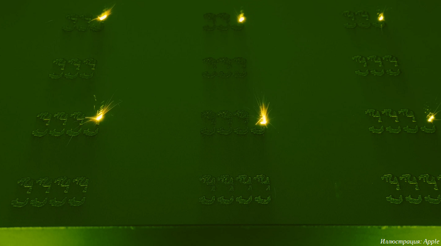

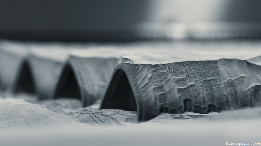

Детали выращиваются аддитивными системами повышенной производительности с шестью лазерными излучателями, работающими независимо друг от друга. Каждое изделие состоит примерно из девятисот слоев, формируемых плавлением мелкодисперсного порошка с размером частиц в пятьдесят микрометров.

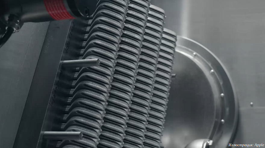

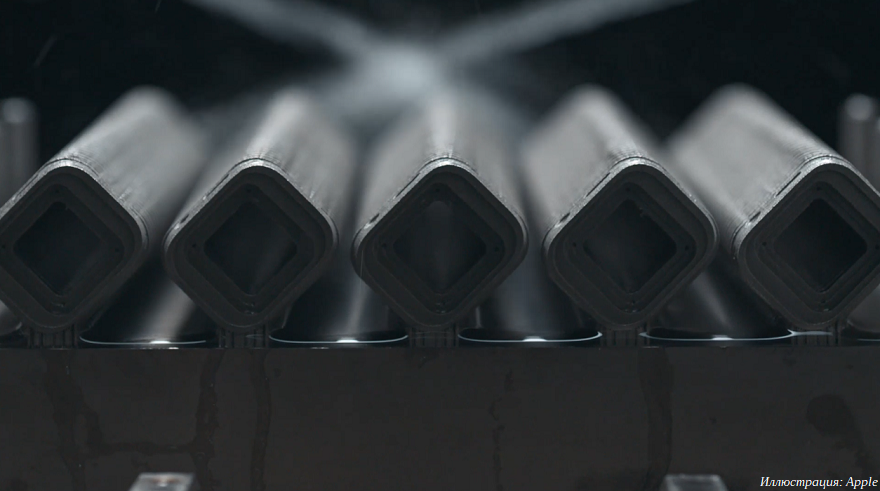

Один цикл 3D-печати занимает порядка двадцати часов, после чего изделия очищаются от остатков расходного материала, отделяются от подложки и друг от друга, проходят автоматизированный контроль геометрии, а затем отправляются на чистовую обработку и сборку. С внутренней стороны корпусов оставляются фактурные поверхности, повышающие надежность склеивания с пластиковыми компонентами.
