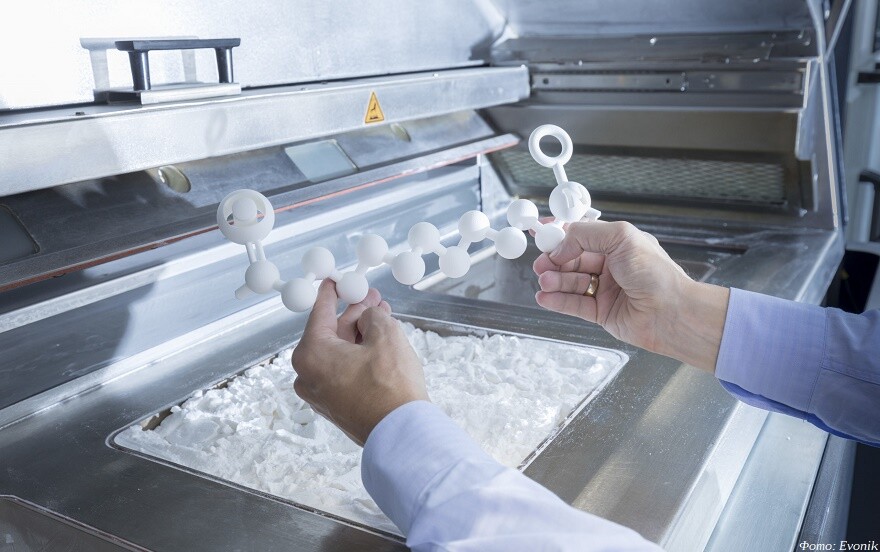

Немецкий химический концерн Evonik анонсировал полиамидный порошок INFINAM eCO PA12 для 3D-печати методом селективного лазерного спекания (SLS). Сырьем служат отходы предприятий общественного питания — отработанное растительное масло. Компания утверждает, что это позволит снизить углеродный след на 74% в сравнении с уже имеющимся производством из первичного касторового масла.
С сырьем проблем не будет: компания называет цифру в пятнадцать миллионов тонн — это объем использованного растительного масла, ежегодно вырабатываемый ресторанами, гостиницами, казино и другими предприятиями, предлагающими услуги общественного питания. Один вариант повторного применения — переработка в биодизельное топливо, другой — использование в качестве основы для производства биополимеров, в частности полиамидов. Компания уже производит полиамиды из касторового масла под маркой INFINAM Terra, но вариант с использованием вторичного сырья якобы позволит урезать углеродный след в четыре раза.
Сами порошки из вторичного сырья тоже можно использовать повторно: неизрасходованные материалы просеиваются, смешиваются с новым порошком в пропорции 70/30 и вновь загружаются в 3D-принтеры.
Детали проекта будут раскрыты в презентации на отраслевой выставке Formnext 2023 во Франкфурте-на-Майне, запланированной на 7-10 ноября.
