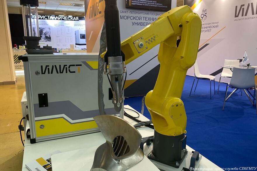

Институт лазерных и сварочных технологий Санкт-Петербургского государственного морского технического университета (ИЛИСТ СПбГМТУ) представит установку лазерного порошкового наплавления на международной выставке и конференции «Нева-2025». Транспортабельная система «ИЛИСТ-МН» создана для ремонтно-восстановительного наплавления шеек коленчатых валов судовых дизельных двигателей.
Это один из первых отечественных портативных комплексов, позволяющий выполнять сложные технологические операции в машинных отделениях без демонтажа судовых механизмов. В частности, можно производить восстановительное наплавление поврежденных элементов непосредственно на судовых стоянках, вне специализированных производственных участков, сообщает пресс-служба СПбГМТУ.
В состав комплекса входят модуль лазерного порошкового наплавления, робот-манипулятор с установленным технологическим инструментом, система охлаждения технологического инструмента и контроллер для контроля позиционирования по заданным траекториям наплавления.
