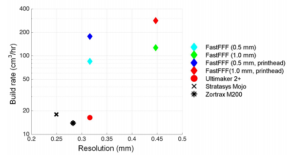

Скорость прутковых 3D-принтеров ограничивается несколькими факторами. Если не брать в расчет жесткость конструкции, остается инерция печатающей головки, скорость нагревания пластика и надежность подачи филамента. Два инженера MIT, Джемисон Гоу и Анастасиос Харт, заявляют, что им удалось преодолеть все три барьера и повысить практическую скорость печати примерно в десять раз. Исследовав рынок, они определили, что средняя производительность коммерчески доступных FDM-принтеров составляет 20 кубических сантиметров в час. Экспериментальный аппарат способен печатать аналогичный объем в считанные минуты, что открывает массу возможностей.

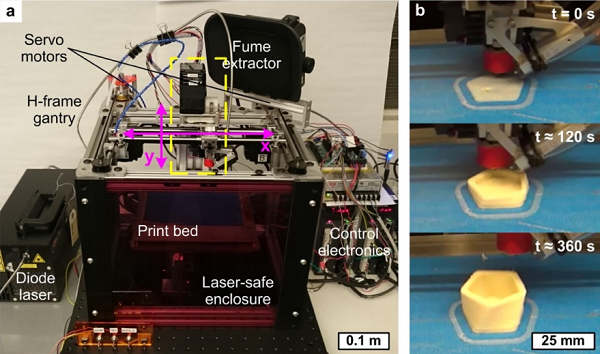

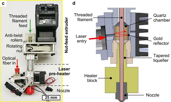

В конструкции 3D-принтера с кинематикой H-Bot применены два ключевых новшества. Во-первых, это протягивающий механизм, основанный на винтовой передаче. Роль винта выполняет специально подготовленный филамент с резьбой, приводимый в движение вращающейся гайкой. Такое решение обеспечивает повышенное сцепление в сравнении с привычными зубчатыми механизмами и гладкими филаментами. Во-вторых, это экспериментальный хотэнд, использующий для быстрого нагревания пластика лазерный излучатель. Лазер работает в проблесковом режиме, а частота пульсов позволяет поддерживать требуемую температуру. Сама печатающая сборка максимально облегчена для снижения инерции и вибраций.

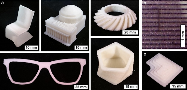

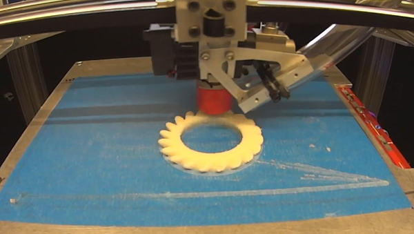

При использовании сопла диаметром в один миллиметр разработчикам удалось добиться скорости подачи в 282 см³/ч. Само собой, чем меньше диаметр отверстия, тем большее усилие приходится прилагать, а потому скорость продавливания снижается. Тем не менее, производительность настолько велика, что разработчики до сих пор мучаются с дизайном эффективного обдува, дабы модели не растекались под весом свежеуложенных слоев. Отчасти эту проблему планируется решить за счет оптимизированных алгоритмов позиционирования головки.
