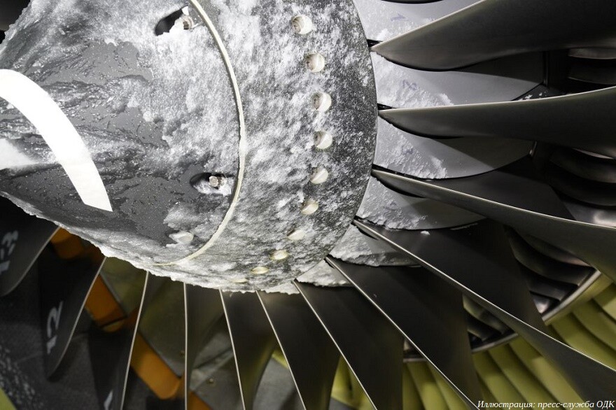

Двигатель ПД-8 прошел сертификационные испытания на работу в условиях обледенения на стенде ЦИАМ. Испытания проводились в течение трех месяцев с имитацией условий реального полета, включая параметры набегающего потока обводненного воздуха. Сначала моделировали нарастание льда на коке и лопатках вентилятора, а затем, используя полученные расчетные данные, провели испытания силовой установки, сообщает пресс-служба ОДК.
Во время проверок при помощи калиброванного распылителя происходило обводнение потока воздуха, поступающего на вход в двигатель. В условиях низких температур образовывался лед на коке, лопатках вентилятора и компрессоре низкого давления. Испытания проводились для оценки устойчивости и управляемости двигателя в условиях обледенения, а также прочности элементов конструкции при сбрасывании накопленного льда.

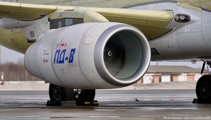

Также двигатели ПД-8 продемонстрировали безотказную работу в Архангельской области во время сертификационных полетов самолета «Суперджет» в условиях естественного обледенения. Испытания сопровождались специалистами предприятия «ОДК-Сатурн», где разработан и производится ПД-8. Они обеспечивали контроль технического состояния двигателей и выполнение регламентных работ.
В ходе испытаний самолет поднимался в зоны сильного обледенения, где за короткое время образуется ледяная корка толщиной до восьми-десяти миллиметров. В таких условиях проверяются сразу несколько важных параметров, в том числе работа двигателей, их газодинамическая устойчивость при попадании льда в воздухозаборники, эффективность противообледенительной системы двигателей в реальной обстановке, безопасность эксплуатации воздушного судна в условиях естественного обледенения. Выполненные полеты подтвердили расчетные характеристики и результаты стендовых испытаний, которые проводились ранее.
«Испытания двигателя на классическое обледенение — одни из самых сложных. В результате подтверждено, что ПД-8 может работать в условиях обледенения во всем диапазоне высот. Несмотря на суровые условия эксплуатации в виде намерзания льда, двигатель продолжил работу в штатном режиме и не потерял тягу. Испытания в условиях низких температур в очередной раз показывают правильность всех конструкторских решений и входят в число завершающих мероприятий по сертификации новейшего двигателя ПД-8», — прокомментировал заместитель директора ОДК по продажам Федор Миронов.
