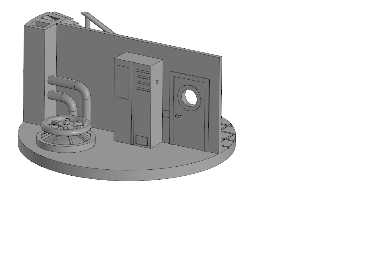

Первый этаж является техническим и разделен на две части стеной, одна часть это прихожая с вешалкой и тумбами вторая это техническое помещение с электрошкафом и люком в нижние технические помещения (их я рисовать не буду)
Сперва были посчитаны пропорции и относительные размеры, чтобы все выглядело пристойно.

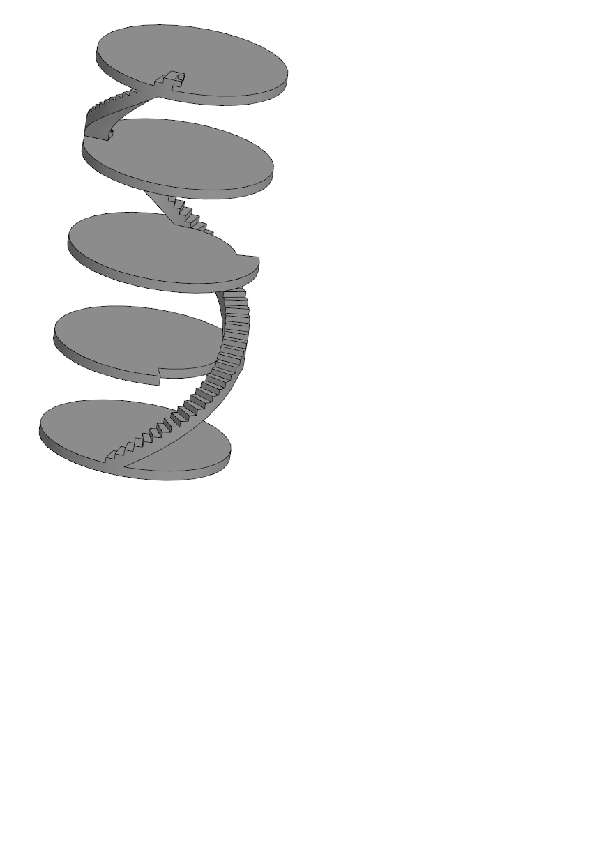

Затем начал проектировать лестницу, винтовую, отрисовал профиль ступеньки вытянул его на 3 мм(20 см в пропорции) и при помощи команды "Спираль цилиндрическая" задал двухвитковую спираль высотой 400 мм, затем массивом по траектории бахнул ступеньки, количество отработал просто крутя колесико мыши увеличивая количество ступеней. Затем массивом расставил остальные площадки этажей вышло так
Сразу начал пилить поэтажно проемы для прохода, но понял что пилится вместе со ступеньками.
поэтому убрал массив этажей и надобавлял этажи вручную, потом редактируя каждый на месте сделал в них нужные проемы для лестничных пролетов.
Затем напилил на все девять этажей сохраняя каждый отдельно, потом уже понял что кроме первого и последнего все они одинаковые. Но уже было не остановиться. Зуд творца требовал: - жги ишшо!

Нарисовал на стене дверь, выдавив наличники двери, ручку, наличник окна, потом прорезал круглое окно. Вытянул из стены планку для вешалки,
Под планкой, тумбы-обувницы, в них нарезал имитацию дверок и круглых ручек.
В техническом помещении выключатель, шкаф электрический с вырезами под имитацию всякого и отверстием рычага рубильника, окантовку люка, крышку люка поворотом, ребра люка массивом, затем трубы.

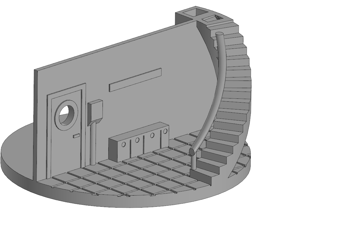

После, решил на первом этаже в прихожей сделать имитацию плитки, сделал вырезом решетку для закладки имитации швов.
Затем, отрисовал перила, по тому же принципу что и лестницу, создал спираль, и по ней вытянул эскиз круга, лишнее отрезал, вытянул из ступенек балясины лестницы.

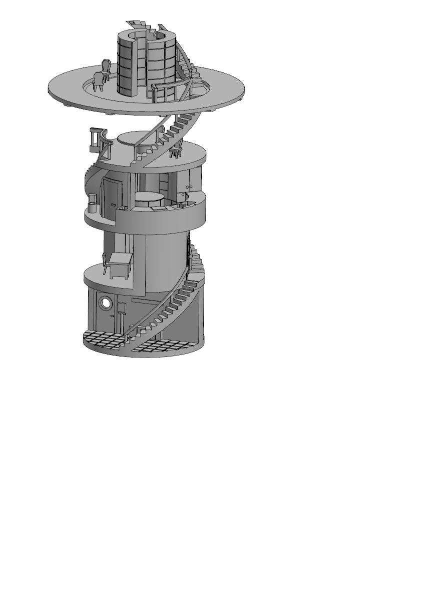

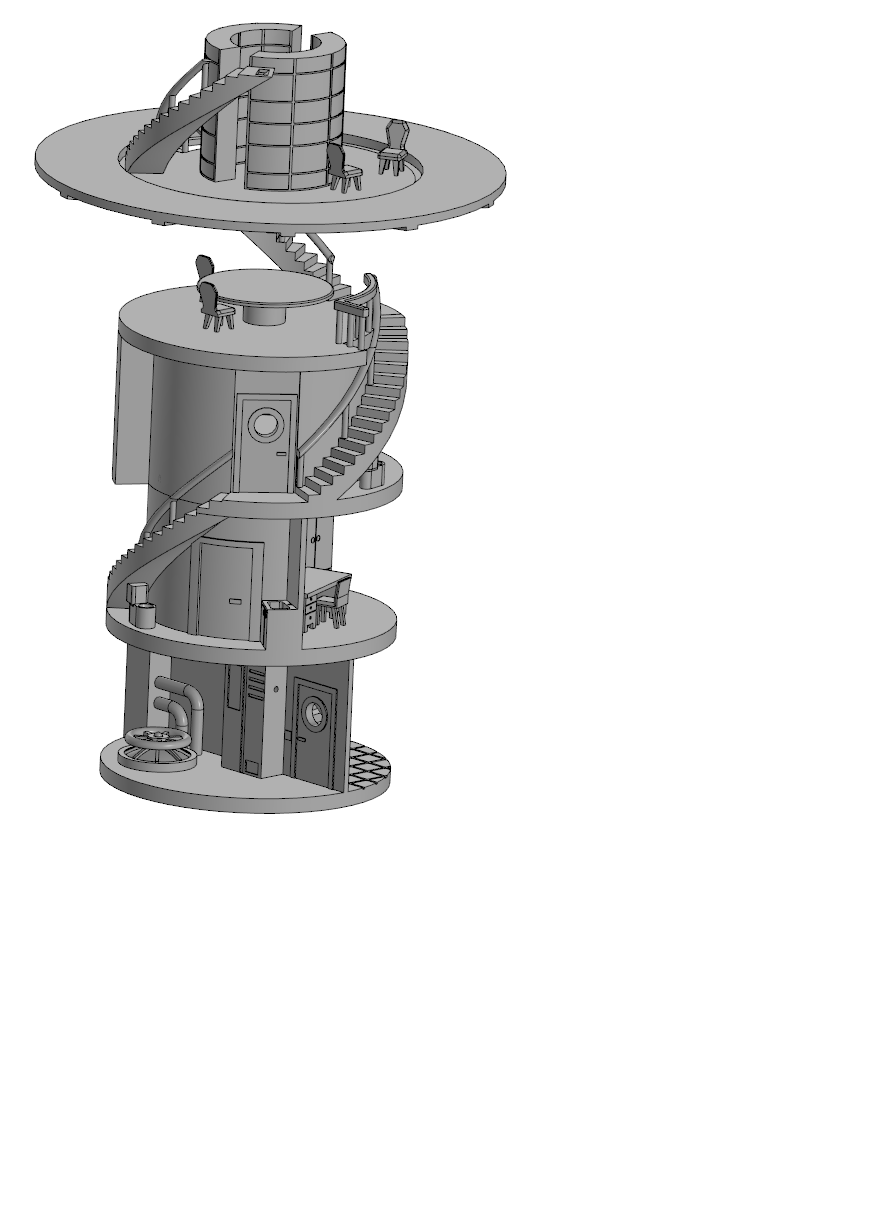

Сейчас проект выглядит вот так
- Первый этаж;
- Рабочий кабинет смотрителя маяка;
- Кухня;- Столовая.
- Библиотека
