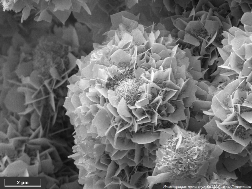

«Хризантемы» из кристаллов гидроксиапатита: иллюстрация биоактивности керамики на основе фосфатов магния
«Исследованные варианты керамики различались скоростью растворения в среде, имитирующей организм. Это говорит о том, что, меняя состав материала — соотношение разных фосфатов магния — можно тонко настраивать свойства имплантата. Это позволит подбирать имплантаты для пациентов с разными травмами», — рассказала старшая научная сотрудница МГУ имени Ломоносова Елена Климашина.

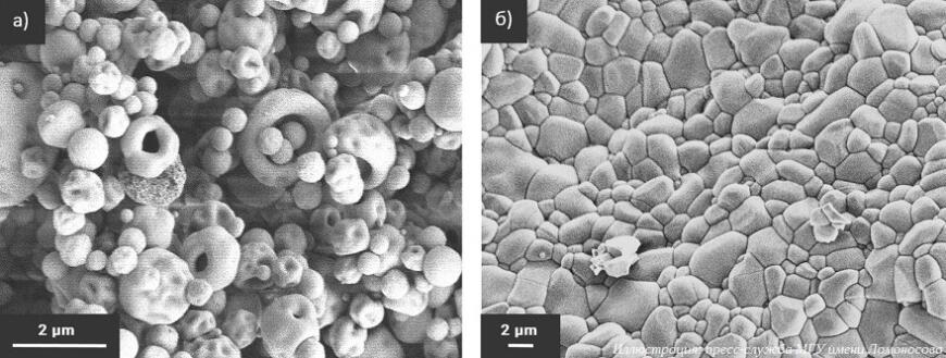

Микрофотографии порошкового прекурсора (а) и полученной из него керамики на основе фосфатов магния (б)
В общей сложности исследователи подготовили три варианта керамики на базе двух форм фосфорных солей магния и проследили за тем, насколько хорошо они переносят механические нагрузки и как ведут себя в среде, похожей по свойствам на человеческий организм. Опыты показали, что все созданные материалы обладают прочностью и жесткостью, сопоставимой с естественными костными тканями и при этом способствуют интеграции и размножению живых клеток. Определены температура и время изготовления (900ºC, двенадцать часов) и проведена пробная 3D-печать однофазной магний-фосфатной пористой керамики со структурой Кельвина.
