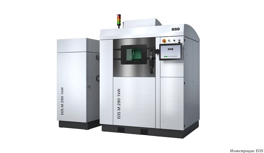

EOS оснастила 3D-принтеры M 290 лазерами мощностью 1 кВт
Немецкая компания Electro Optical Systems (EOS), производитель промышленных 3D-принтеров по технологии лазерного порошкового синтеза на подложке (LPBF) с использованием металлопорошковых композиций, выпустила модернизированный вариант бестселлера M 290 повышенной мощности.
Обновленный вариант производительностью до 55,4 см^3/ч оснащен иттербиевым волоконным лазерным излучателем мощностью 1 кВт — в два с половиной раза выше, чем в оригинальном исполнении. Увеличение мощности направлено в первую очередь на повышение эффективности спекания медных сплавов.
Система уже прошла испытания с чистой медью и сплавами с никелевыми (CuNi30) и хром-циркониевыми добавками (CuCrZr), компания обещает добавить еще несколько проверенных материалов до конца текущего года. Помимо медных сплавов киловаттная версия M 290 способна работать с привычным набором порошков, включая алюминиевые, титановые, кобальт-хромовые и никелевые сплавы, нержавеющие, инструментальные и цементируемые стали.
Остальные параметры остались на прежнем уровне: прецизионный гальванометрический сканатор с оптикой F-theta обеспечивает скорость штриховки до семи метров в секунду, размер области построения достигает 250х250х325 мм, диаметр пятна составляет примерно 90 мкм.
