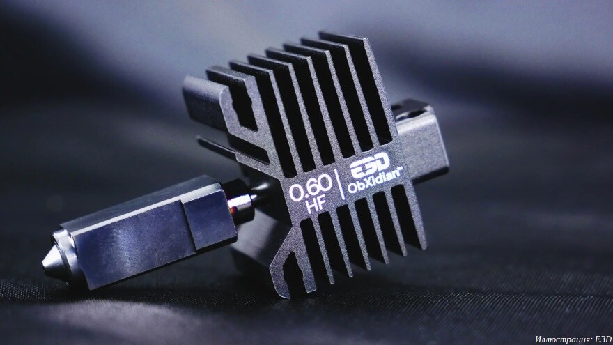

E3D адаптировала износостойкие хотэнды Revo ObXidian под 3D-принтеры от Bambu Lab
Компания E3D выпустила новый вариант хотэндов Revo ObXidian, совместимый с 3D-принтерами семейств P1 и X1 от Bambu Lab. Хотэнды с покрытием из алмазоподобного углерода обладают высокой износостойкостью, а эффективные керамические нагреватели дополнительно повышают и без того высокую производительность.
Аддитивные системы от Bambu Lab хорошо известный высокой производительностью, достигаемой за счет легкой конструкции и алгоритмов активного гашения вибраций и динамического контроля подачи расплава. При работе с относительно тугоплавкими полимерами, однако, скорость 3D-печати может ограничиваться уже возможностями экструдеров. Сюда входят и определенные композиционные материалы с угле- и стекловолоконными наполнителями, требующие не только повышенных температур, но и износостойких сопел ввиду высокой абразивности.
Команда E3D оценила 3D-принтеры от Bambu Lab и осталась довольна, но при этом решила внести собственные правки. Компания специализируется на разработке и производстве компонентов экструдеров, так что под оборудование от Bambu Lab адаптировали имеющиеся хотэнды Revo ObXidian. Разработчики утверждают, что такая комбинация дала прирост потока расплава свыше 60%.
Хотэнды Revo ObXidian доступны с 2022 года. Это легкозаменяемые модульные компоненты с максимальной температурой 300°С и кольцевыми керамическими нагревателями. Хотэнды изначально рассчитаны на работу с армированными композитами: медные хотэнды оснащены стальными вставками, а сопла имеют защитное покрытие из алмазоподобного углерода с высокой износостойкостью.
Новый вариант хотэндов именуется E3D ObXidian HF Bambu и предлагается с соплами диаметром 0,4 и 0,6 мм. Оригинальные радиаторы поставляет Bambu Lab, но с новой маркировкой HF (High Flow) во избежание путаницы. Хотэнды принимают филаменты диаметром 1,75 мм и совместимы с 3D-принтерами X1, X1 Carbon, P1P и P1S.
