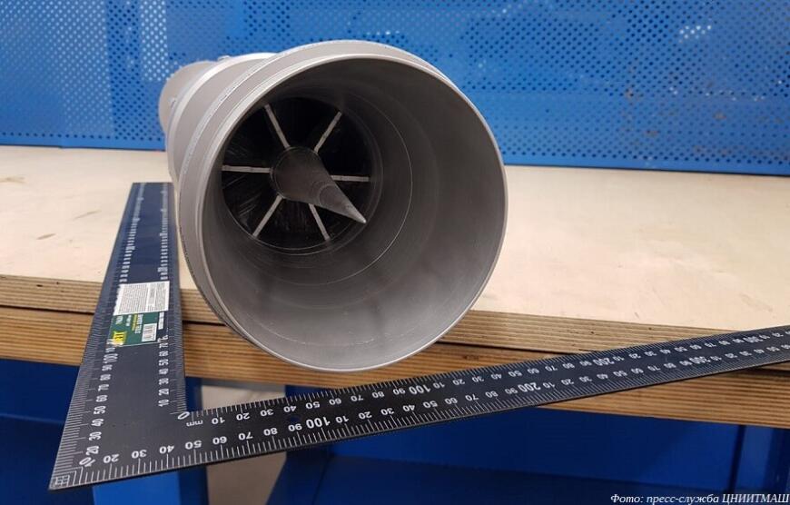

Специалисты научно-производственного объединения «ЦНИИТМАШ» и машиностроительного завода «ЗиО-Подольск» (входят в машиностроительный дивизион Росатома АО «Атомэнергомаш») изготовили с помощью 3D-печати опытный образец сепарационного элемента для энергетических установок серийных атомных ледоколов. Разработанная конструкция также может быть применена в проектах плавучих энергетических блоков, в том числе модернизированных.

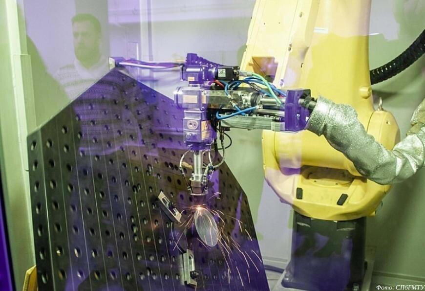

Образец изготовлен по технологии прямого лазерного выращивания из нержавеющей стали в кооперации с Санкт-Петербургским государственным морским техническим университетом (СПбГМТУ) и ПАО «Русполимет». Применение аддитивных технологий позволит сократить время производства в среднем до четырех раз, сообщает пресс-служба ЦНИИТМАШ.
Аддитивная установка по технологии прямого лазерного выращивания за авторством Института лазерных и сварочных технологий (ИЛиСТ) СПбГМТУ
«Сейчас предстоит произвести независимую всестороннюю оценку надежности изделия и подготовить прототип к стендовым испытаниям. Надеюсь, что результаты работы помогут уменьшить скептицизм в оценке возможности применения аддитивных технологий в атомном машиностроении», — рассказал заместитель директора института сварки ЦНИИТМАШ Павел Алексеенок.
«Использование аддитивных технологий при изготовлении основных элементов оборудования для объектов атомной энергетики открывает новые горизонты для производства, а приобретение абсолютно нового уровня знаний нашими специалистами, уверен, обеспечит возможность изготавливать изделия в разы быстрее, сохранив при этом качество выпускаемой заводом продукции», — прокомментировал технический директор АО «ЗиО-Подольск» Михаил Хижов.
