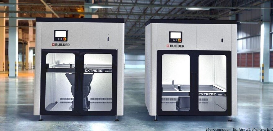

Голландский производитель крупноформатных FFF/FDM 3D-принтеров Builder анонсировал систему Extreme 1500 HC — вариант бестселлера Extreme 1500, оснащенный термостатированной камерой и позволяющий печатать более широким спектром расходных материалов.
Компания Builder начинала с настольных 3D-принтеров, но довольно быстро нашла свою нишу на рынке аддитивных систем профессионального и промышленного класса по мере того, как ее разработки росли в габаритах. Эволюция 3D-принтеров от Builder привела к появлению текущей линейки Extreme.
С первыми двумя системами этого семейства — Extreme 1000 и Extreme 2000 — вышел забавный конфуз, когда оказалось, что они не пролазят в офисные двери. В принципе, это не конец света, и компания не только не стала отказываться от этих моделей, но и выпустила еще более широкую и длинную версию под названием Extreme 3000. Тем не менее, Builder изначально ориентировалась на сегмент относительно доступных «офисных» 3D-принтеров, и вот под офисные-то двери и был подогнан более стройный вариант под названием Extreme 1500. Эта же система первой в линейке Extreme получила полноценную термокамеру с активной стабилизацией фоновой температуры, чтобы было проще работать с материалами, страдающими от высокой термоусадки. Правда, в обновленном виде 3D-принтер потолстел с 1510x790x1550 до 1670x980x1820 мм, так что вопрос с дверьми остается открытым.
Новый вариант называется Extreme 1500 HC, где HC указывает на наличие подогреваемой камеры (heated chamber). Размер области построения остался прежним и достигает 1100х500х820 мм, но если ранний вариант предназначался в основном для работы с ПЛА, ПВС, ПЭТГ и флексами, то новая версия сможет стабильно печатать АБС, АСА, поликарбонатом и различными композитами, например угленаполненными. Для работы с более тугоплавкими филаментами максимальная температура экструзии повышена с 260 до 300°С. Камера прогревается до 70°С, а так как обдув термобарьера горячим воздухом не сулит ничего хорошего, экструдер оснастили системой жидкостного охлаждения. Филамент тоже хранится в подогреваемом отсеке.
В таком виде 3D-принтер якобы способен укладывать нить со скоростью до 200 мм/c, что на практике зависит и от материала, и от геометрии печатаемых изделий. К хотэнду предлагаются сопла диаметром 0,4, 0,8 и 1,2 мм. Управляется система с помощью 7-дюймового сенсорного экрана, а бортовая веб-камера позволяет отслеживать построение удаленно, а при необходимости и записывать процесс 3D-печати для последующего контроля качества.
