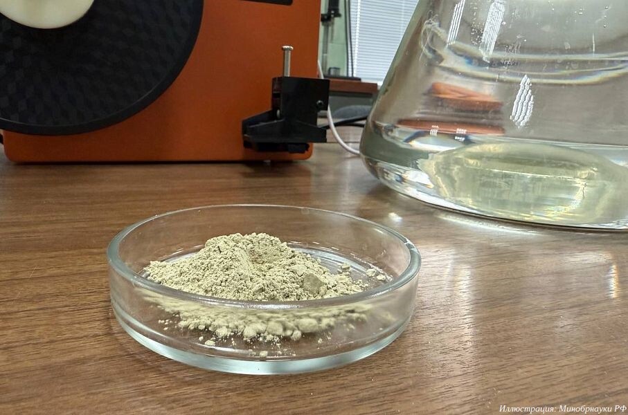

Биопластики с природными добавками, быстро разлагающиеся в естественных условиях и снижающие нагрузку на окружающую среду — перспективное направление в производстве полимерных композиционных материалов. Разработанный учеными БГТУ композит состоит из биоразлагаемой полимерной матрицы и натурального наполнителя. Матрицу получают из полимолочной кислоты, а наполнителем служит специальным образом обработанный порошок из льняной костры (стеблей льна), смешанный с уксусным ангидридом и серной кислотой. Изделия из полимолочной кислоты при компостировании полностью разлагаются на воду и углекислый газ за двадцать-девяносто дней, в то время как для разложения обычных пластиков требуется более ста лет.
Полученный композит превосходит существующие аналоги по физико-механическим характеристикам почти на тридцать процентов за счет повышения адгезии между матрицей и наполнителем. Модифицирование наполнителя предотвращает избыточное набухание материала при воздействии влаги, что является частой проблемой для композитов на основе природных волокон. Кроме того, процесс минимизирует потери воды во время получения композита, что гарантирует стабильность производственного процесса и воспроизводимость свойств конечного продукта.
Разработанный способ получения позволяет повышать процентное содержание натурального наполнителя, что напрямую способствует снижению себестоимости готовых изделий. Использование льняной костры — доступного, возобновляемого и биоразлагаемого побочного продукта сельскохозяйственной переработки — делает представленный композит не только экологичным, но и экономически выгодным решением.
