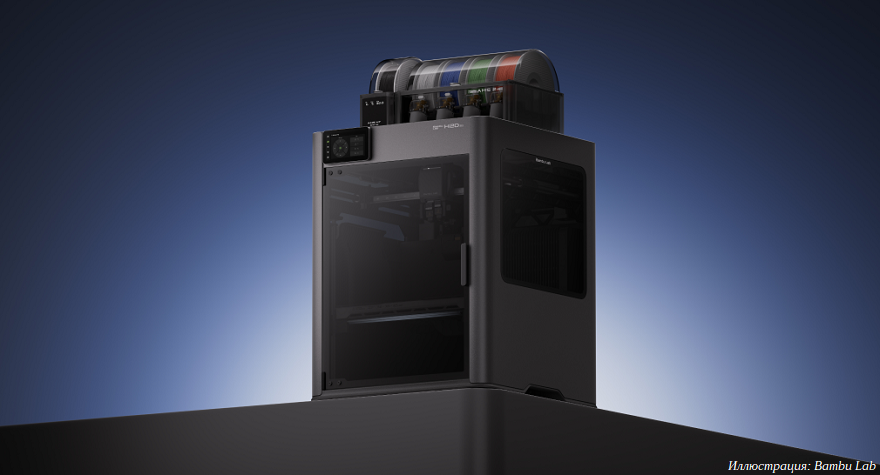

Новый вариант флагманской двухэкструдерной аддитивной системы Bambu Lab H2D, выпущенной весной этого года, получил ряд апгрейдов, направленных на улучшение надежности оборудования и качества 3D-печати, а также повышение сетевой безопасности.
В основе лежит одна из оригинальных комплектаций под названием H2D AMS Combo — 3D-принтер и усовершенствованная, подогреваемая система автоматической смены филаментов AMS 2 Pro, рассчитанная на четыре катушки с возможностью подключения до четырех таких модулей. Стандартная комплектация H2D Pro включает как модуль AMS 2 Pro, так и AMS HT — сушилку на одну катушку, работающую в связке со вторым экструдером, предназначенным в первую очередь для нанесения опорных материалов.

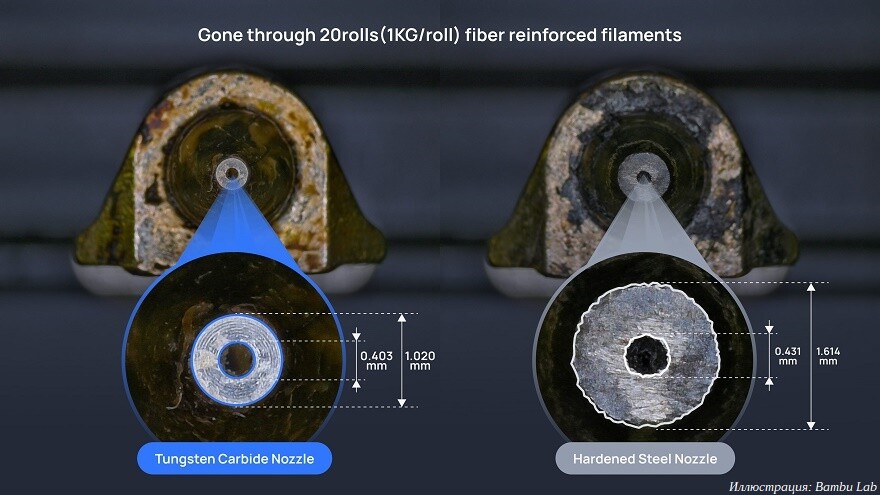

Основные характеристики не изменились: хотэнды все так же прогреваются до 350°C максимум, в термостатированной камере поддерживаются температуры до 65°C для стабилизации геометрии печатаемых изделий. Аппаратные нововведения включают более эффективный обдув термобарьера для более стабильной работы при повышенных температурах воздуха внутри камеры, а также новые, более износостойкие сопла из карбида вольфрама вместо закаленной стали, как на оригинальных H2D. Сопла, очевидно, заменены с расчетом на продление срока эксплуатации при 3D-печати абразивными материалами, такими как угле- и стеклонаполненные полимерные композиты: сопла из карбида вольфрама якобы служат примерно в два раза дольше, чем стальные аналоги.

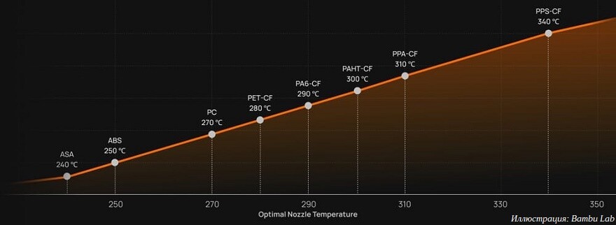

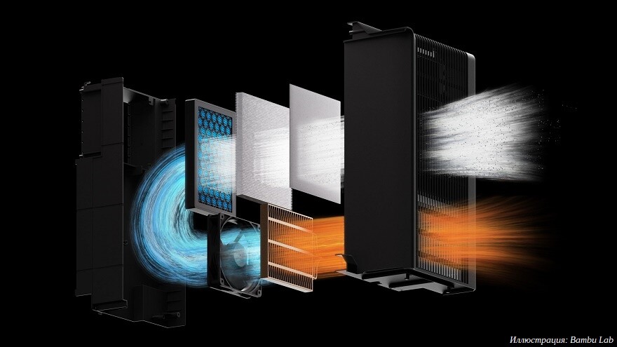

Улучшенный обдув и достаточно высокие температуры хотэндов позволяют стабильно печатать более тугоплавкими инженерными термопластами, включая полифталамид (PPA) и полифениленсульфид (PPS), а также армированными композитами на их основе. Комбинированная система очистки воздуха включает фильтр грубой очистки класса G3, затем HEPA H12 для улавливания мелких частиц, а на выходе — фильтр с активированным углем.
