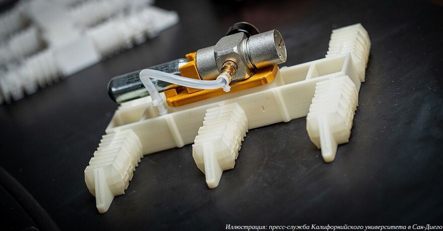

Несущую конструкцию и приводы можно напечатать на 3D-принтере целиком, за один прием, а для работы аппарата не требуется электроника. Нужен лишь баллончик с углекислым газом.
Проект выполнен сотрудниками лаборатории бионической робототехники Калифорнийского университета в Сан-Диего. Прототип изготовлен на обычном настольном экструзионном (FDM) 3D-принтере с использованием коммерчески доступного филамента. Так как речь идет о мягкой робототехнике, конструкторы использовали термопластичные эластомеры.
Очевидно, навигационные возможности такой системы сильно ограничены. С другой стороны, она будет работать в условиях, малопригодных для эксплуатации электронных систем, например в зонах с высоким радиационным фоном. Конструкция при этом максимально дешева и с легкостью изготавливается даже на недорогих FDM 3D-принтерах любительского класса.

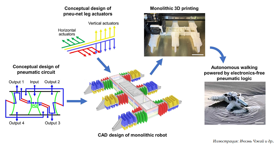

Главная хитрость — контролируемое, переменное распределение давления в пневматической системе. Подача газа регулируется встроенным пневматическим осциллятором — механическим устройством, работающим подобно паровым машинам. Устройство попеременно нагружает давлением три пары ног, подвижных в вертикальной и горизонтальной плоскости.

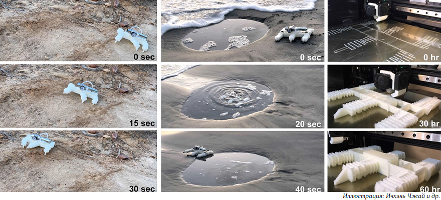

Прототипы продемонстрировали способность передвигаться по твердым покрытиям, грунту и песку, а при необходимости даже ползать под водой. В одном из испытаний робот успешно прополз по песку на пляже, влез в глубокую лужу, прошел по дну и выкарабкался обратно на поверхность. В другом тесте машина преодолела семьдесят три сантиметров вверх по песчано-каменистой горке с наклоном в восемнадцать градусов.
Шестиногую конструкцию инженеры посчитали оптимальной, так как четырехногие варианты не обеспечивают необходимую проходимость, а роботы с восемью и более конечностями страдали бы от потери скорости из-за необходимости в последовательной активации дополнительных ног.
