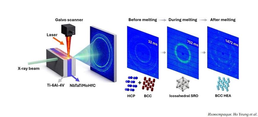

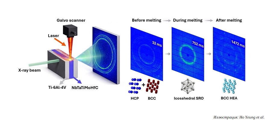

Высокоэнтропийные сплавы отлично подходят для высокотемпературных приложений, например производства деталей реактивных и ракетных двигателей или компонентов активных зон ядерных реакторов. Для получения таких сплавов смешивание составляющих должно быть очень тщательным, с максимально равномерным распределением буквально на атомном уровне. Получать высокоэнтропийные сплавы традиционными методами, такими как литье, сложно, но ученые Национального института стандартов и технологий США (NIST) полагают, что решением может быть 3D-печать металлами. В ходе исследования команда научилась перемешивать составляющие лазерным лучом в процессе 3D-печати методом лазерно-порошкового синтеза на подложке, конкретно селективного лазерного сплавления металлопорошковых композиций (SLM).
Процесс предусматривает послойное построение, при котором каждый слой вырисовывается лазерным лучом, отклоняемым с помощью гальванометрического сканатора и выборочно плавящим частицы порошка. Ученые опробовали новый алгоритм, перемещающий пятно лазерного луча не линейно, а небольшими кругами, за счет чего достигается перемешивание материалов. Коммерческое программное обеспечение не умеет задавать такие траектории. Программы очень ограничены в плане ручной регулировки позиционирования лазерных лучей, так что код пришлось писать с нуля. Аппаратная составляющая, с другой стороны, не потребовала никаких модификаций.
В ходе испытаний ученые смешали два трудно соединяемых сплава — высокоэнтропийный RHEA-19 и легкий титановый. Слои каждого порошка поместили рядом, а затем прошлись по границе лазерным пятном по «кружевной» траектории. В Аргоннской национальной лаборатории эксплуатируется самый мощный в мире источник синхротронного рентгеновского излучения — комплекс APS (Advanced Photon Source) размером со стадион, разгоняющий электроны в километровой петле магнитных полей. С его помощью ученые смогли проверить результат и убедиться, что новый метод позволил получить плотное соединение.
