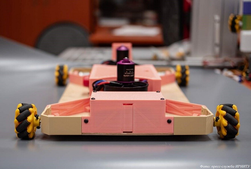

Четверокурсник Иркутского национального исследовательского технического университета Евгений Бояркин создал с применением технологий 3D-печати рабочий прототип робота-художника для окрашивания фасадов зданий. Проект выиграл грант в конкурсе «Студенческий стартап» и реализуется компанией «Муралбот».

Политехник сформировал концепцию цифрового художника и функциональные требования к роботизированной платформе, перемещающейся непосредственно по поверхностям стен и удерживающейся за счет динамического прижима.
«Прототип представляет собой мобильную платформу с системой удержания на вертикальной поверхности при помощи двух импеллеров. Для перемещения используются четыре всенаправленных колеса с индивидуальными приводами, что обеспечивает движение в любом направлении. Были выполнены расчеты для подтверждения возможности удержания платформы на вертикальной поверхности благодаря динамическому прижиму. Также я подобрал двигатели GA16Y для ходовой части. Следующим действием стала разработка модулей окрашивания», — рассказал Евгений.
Студент изготовил прототип с использованием аддитивных технологий. Основные детали корпуса напечатаны полилактидом (PLA) на экструзионном 3D-принтере. Систему управления роботом-художником разработала одногруппница Мария Потылицына, как и Евгений защитившая диплом на отлично.
«Перспективы дальнейших исследований связаны с повышением точности позиционирования, увеличением полезной нагрузки платформы и масштабированием робота-художника для функционирования на реальных фасадах зданий. В настоящее время планирую развивать проект в нескольких направлениях, в том числе в художественной росписи. Считаю, что есть большие возможности в окрашивании фасадов зданий в муниципалитетах», — рассказал Евгений.
