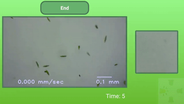

Конструкция микроскопа состоит из платформы с креплением для слайда, окруженного четырьмя светодиодами. Дело в том, что эвглены привлекаются светом, а потому их движением можно управлять. Светодиоды привязаны к джойстику, с помощью которого юные исследователи могут задавать направление движения микробов. Над платформой размещается крепление для смартфона, чья камера позиционируется над увеличительным стеклом, позволяя наблюдать за маленькими подопытными на дисплее.
3D-печатный микроскоп превращает микробиологию в увлекательную игру

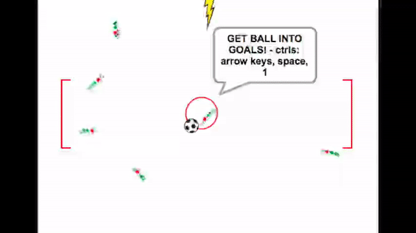

Исследователи даже разработали несколько компьютерных игр, включая футбол и версию Pac-Man. Конструкция микроскопа предельно проста и может быть изготовлена с помощью обычного настольного 3D-принтера за исключением линз и джойстика, требующего приобретения простой электроники и несложной пайки. Программное обеспечение выложено в открытый доступ, а сам микроскоп будет доступен в течение года. Полный доклад команды можно найти по этой ссылке.
