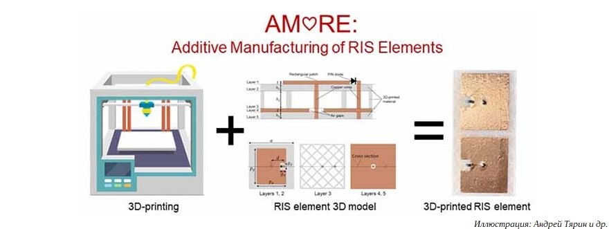

До сих пор прототипы таких поверхностей создавали по дорогой технологии изготовления печатных плат, когда на пластинах, не проводящих ток, с помощью обработки химическими реагентами формируется очень тонкое медное покрытие. Вместо этого ученые ИППИ РАН использовали 3D-печать. В качестве материала для таких элементов они выбрали ударопрочный полистирол: недорогой материал пропускает радиоволны и практически не искажает их, благодаря чему его удобно использовать в качестве основы отражающих элементов. Такую полистирольную основу исследователи напечатали на 3D-принтере, придав внутренней поверхности структуру в виде ячеек, затем на поверхность наклеили проводящий слой из медной фольги.
Эксперименты показали, что сочетание 3D-печатной сотовой структуры и простого в изготовлении покрытия из фольги позволило получить элемент с рабочей полосой частот на сорок процентов шире существующих аналогов. Благодаря этому устройства на основе таких элементов смогут передавать данные с большей скоростью.
