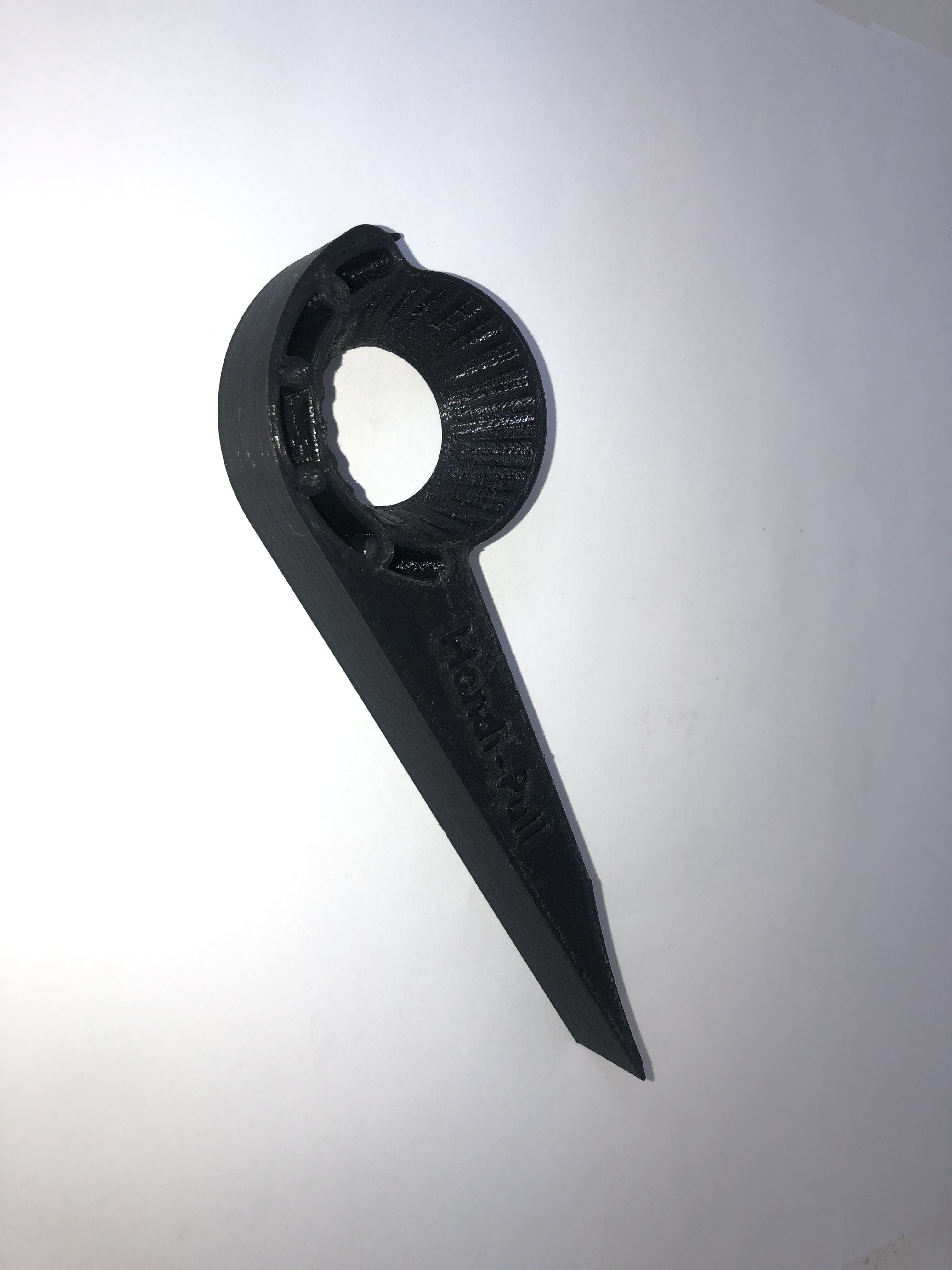

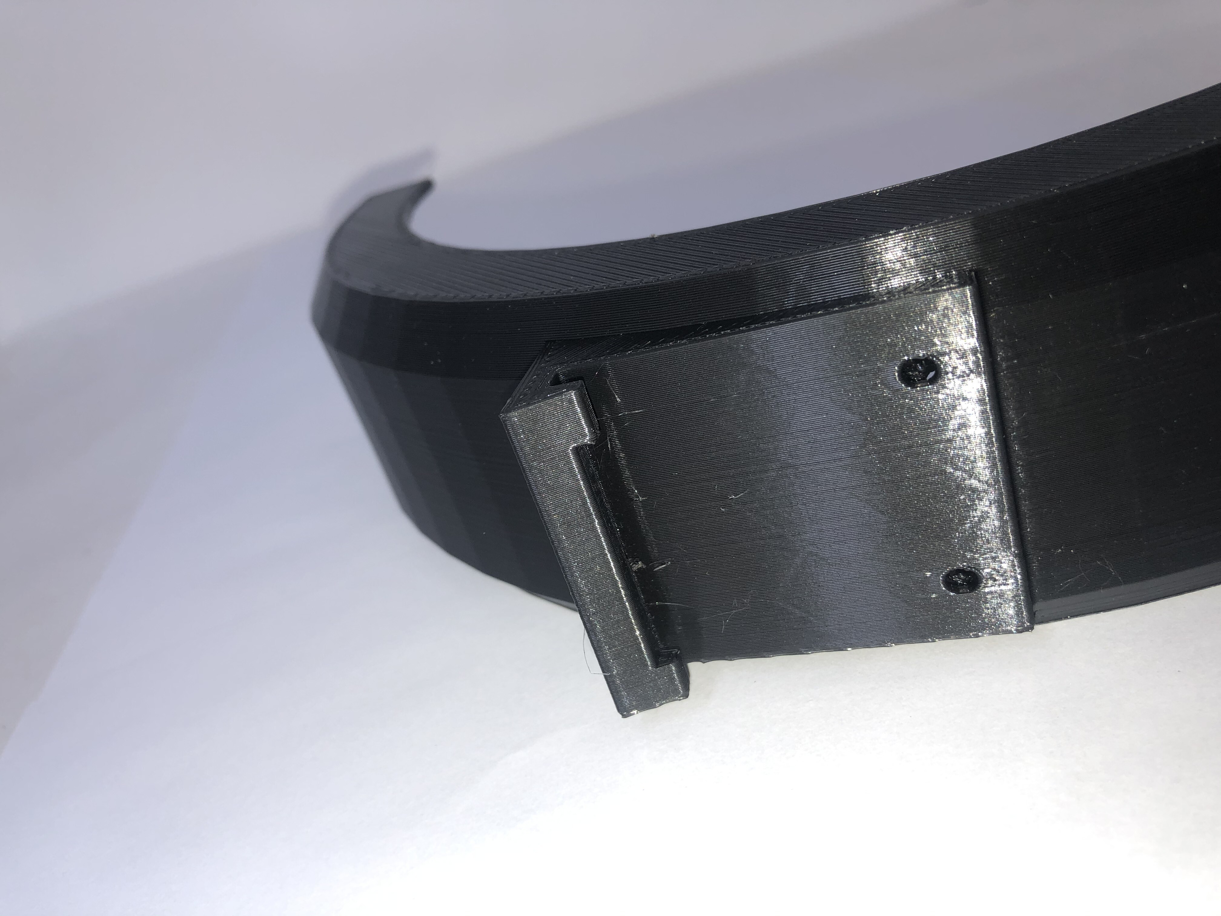

Немного фото с примерами печати:
Сопло 0.6, слой 0.24. Температуры 250/75. Охлаждение: 30%Сопло 0.6, слой 0.24. Температуры 250/75. Охлаждение: 30%
Сопло 0.6, слой 0.24. Температуры 240/75. Охлаждение: 50%
Сопло 0.6, слой 0.24. Температуры 255/75. Охлаждение: 30%
Сопло 0.6, слой 0.18. Температуры 250/75. Охлаждение: 20%
Сопло 0.6, слой 0.24. Температуры 245/75. Охлаждение: 40%
Всем спасибо за внимание!
