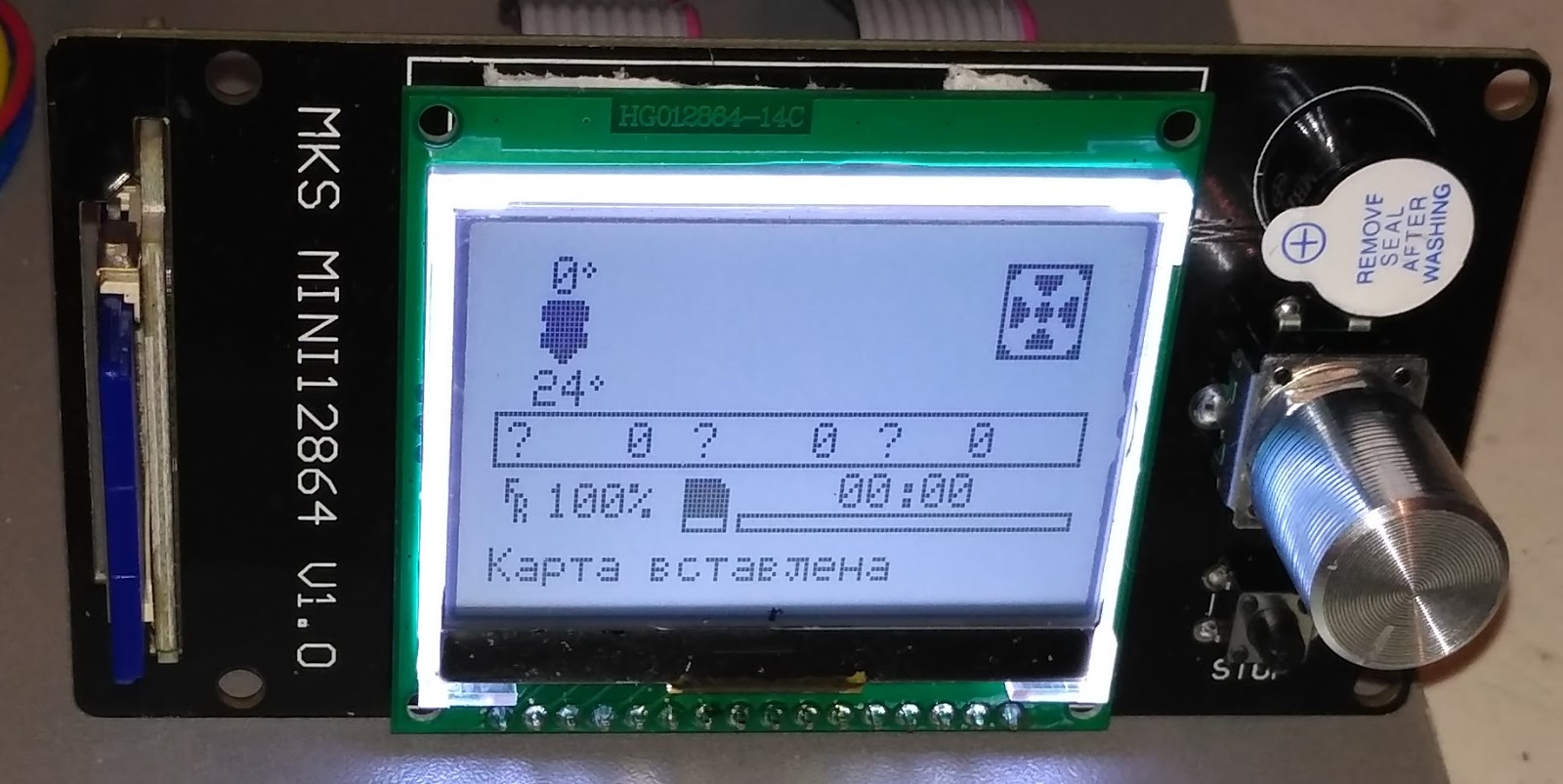

МКС MINI12864LCD и RAMPS1.4
Понравился мне этот экранчик. Плюс SD карта вставляется вертикально, а не сбоку.

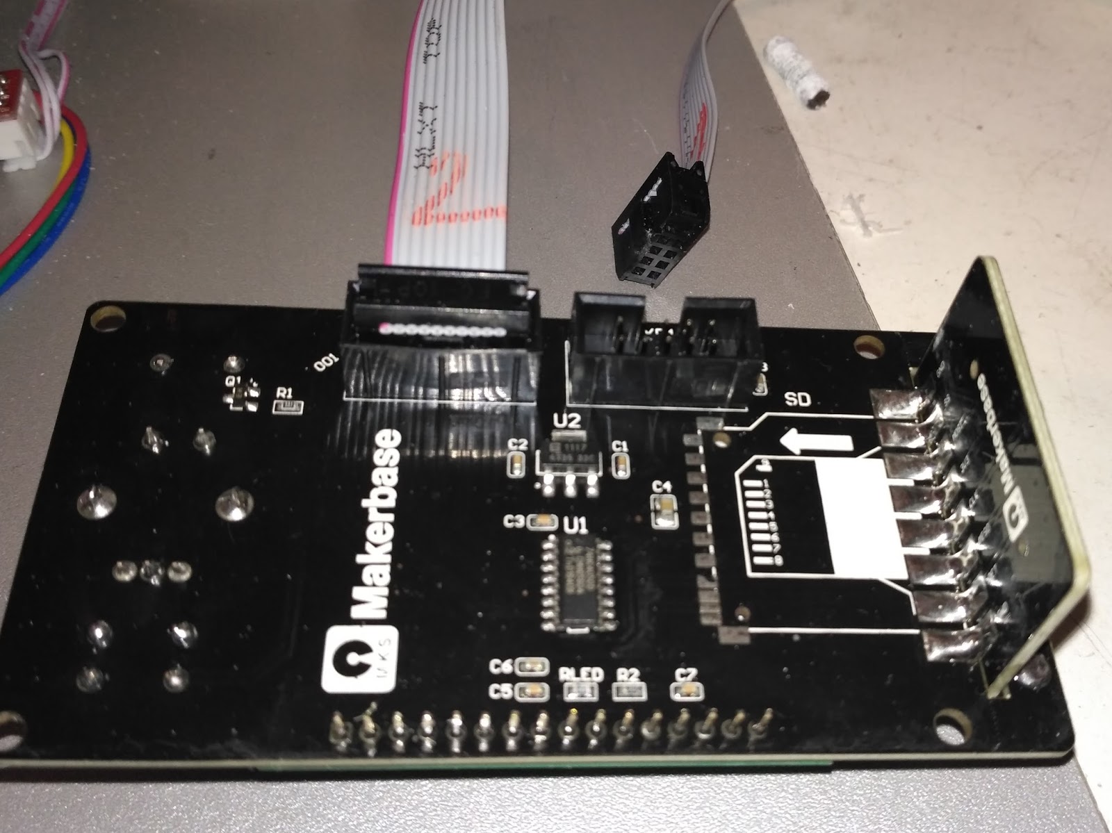

Для подключения к RAMPS 1.4 нужна еще такая штука (Ramps1.4 adapter Pinboard panel connector module,card extender for LCD2004 LCD12864 controller display):
У меня не оказалось - пришлось делать так.
Сначала полдня позванивал и рисовал. Лучше все таки купить готовую.
И так поехали

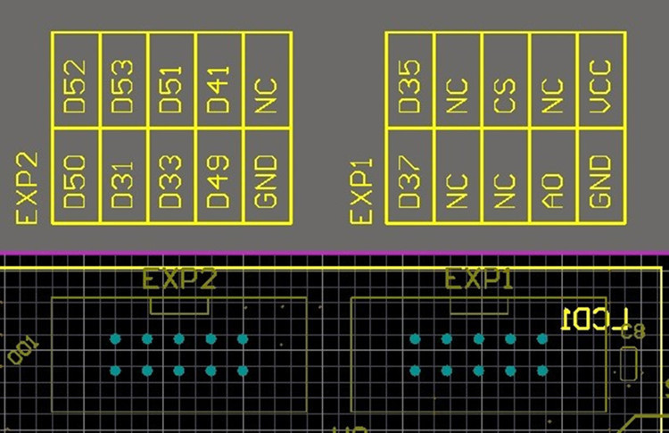

Если переходник есть, то первым делом надо развернуть разьемы на 180 градусов. Зачем то так вот китайцы распаяли...
Может так понятней будет как разьем подключить (я по питанию определил):

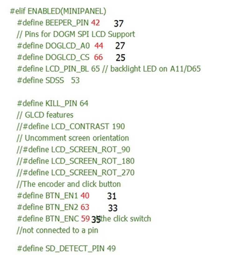

Теперь займемся прошивой.
Нам нужена Arduino IDE. Я установил версию 1.8.2
Библиотека U8glib
И прошивка Marlin. Я скчал Marlin 1.1.0-RC8 - 6 Dec 2016
В файле Configuration.h ищем, и снимаем комментарий:
#define MINIPANEL
#define SDSUPPORT
и меняем язык на русский:
#define LCD_LANGUAGE ru
а теперь открываем файл pins_RAMPS.h и в секции, как на картинке, исправляем на черные циферки:
Компилим и заливаем.
