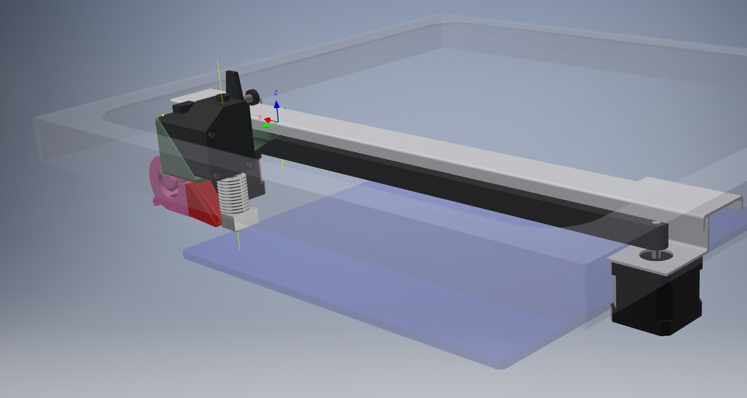

Первое, что сразу не устроило (еще на момент покупки) - это боуден. Никогда им не пользовался, а попользовавшись мое негатвиное отношение к этой схеме только укрепилось. Возможно, я не умею его готовить, конечно.Претензии две:1. Вытянутые углы.2. Длинный ретракт.Углы решаются с помощью Linear Advance - тут хорошо рассказано Как убрать выпирающие углы? Настройка Linear advance для вашего 3D принтера Но мытарство с каждым пластиком и соплом помноженное на настроение принтера - мне не очень.И вот первая часть обновок - это:1. Замена направляющей и каретки оси X (из коробки болталась). Тут ничего интересного.2. Разработка держателя под директ экструдер.Так как принтер любимый, то решено было оснастить его редукторным фидером, стандартным e3d v6 от triangleleab и относительно легким двигателем.
Была разработана модель этого узла для более быстрой разработки кронштейна:
#1
#2
#3
Необходимо было скомпоновать так, чтобы:1. Имелась возможность быстро заменить хотэнд
2. Максимальная жесткость (минимальные плечи)
3. Не сократилась область печати4. Максимальный обзор сопла (не загромождать фронтальный вид на сопло) для визуального контроля печати
Так же по пути заменил механической концевик на оптический (для IDEX это особенно актуально).
Получился вот такой кронштейн:#1
#2
И вот как это выглядит на принтере:
#1
#2
#3
Не обошлось к сожалению без надругательства над железом - пришлось спилить немного совсем не нагруженного места и немного капельку работающего. Иначе было не добиться сохранения области печати. Кстати, оно и не сохранилось все равно. По оси Y около 1.5 см пришлось потерять. Голова все таки совершенно не похожа на то, что было.

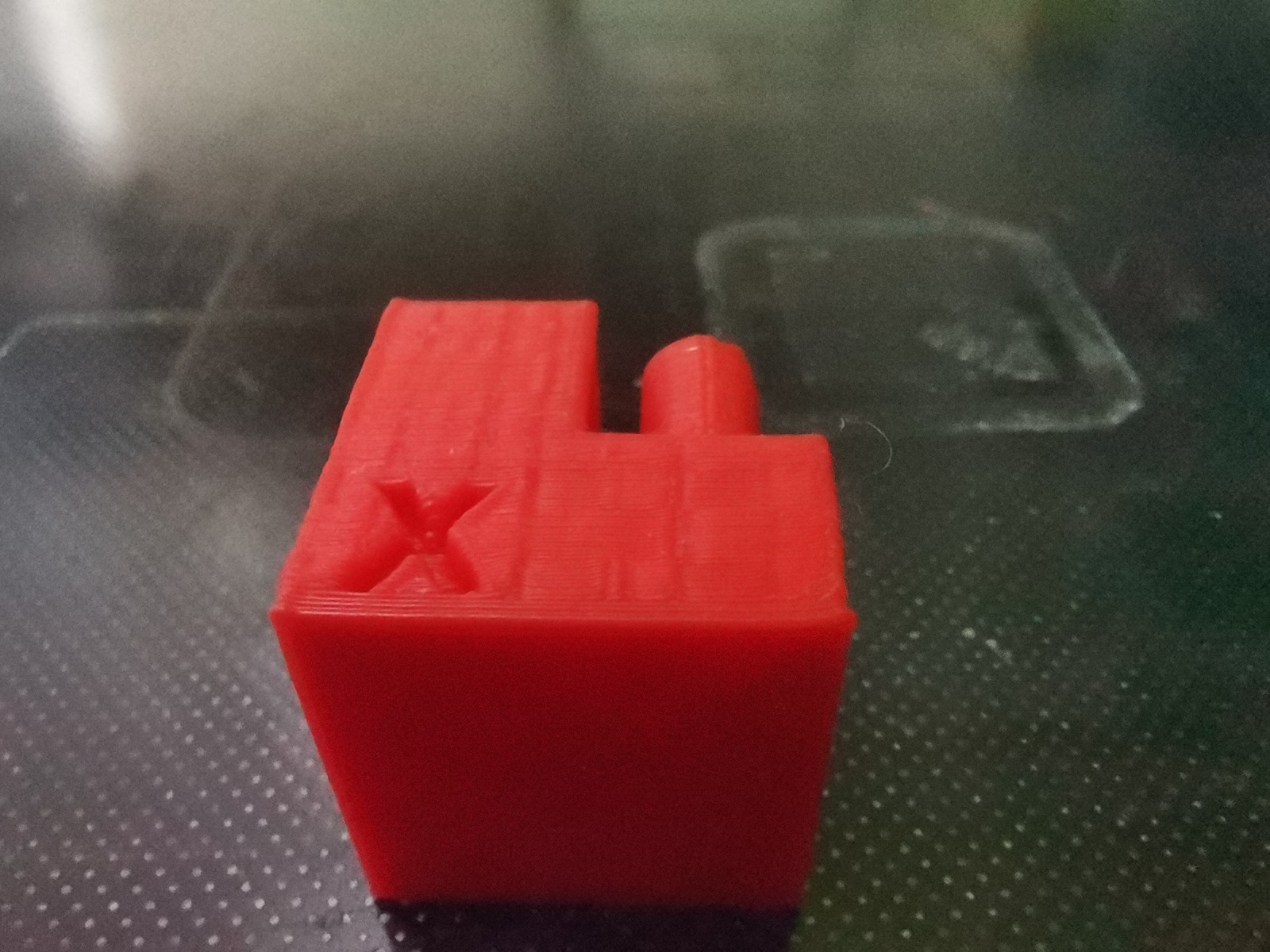

Откалибровал подачу на экструдере (получилось #define DEFAULT_AXIS_STEPS_PER_UNIT { 80, 80, 400, 410 , 95} ).И вот самая первая печать (скорость в Куре - 50м/с, ускорение - 1000мм/с2, рывок 10мм/с. + 200% с экрана накрутил):
#1
Если немного присмотреться, то видна разница поверхности внизу и вверху - это результат скорости 100 и 200%. Причем нигде не луче, просто она другая.
В общем взлетело сразу )И вот второй тест (тут при тех же параметрах куры, но я не стал увеличивать с экрана скорость - осталось 100%)#1
#2
Углов почти нет. Это вид снизу, тут еще с первым слоем надо поколдовать.
#3
Стенка всего в один слой, поэтому так просвечивается заполнение.До идеала, еще далеко, но тут уже надо более точно настраивать все параметры. Пластик PLA.
