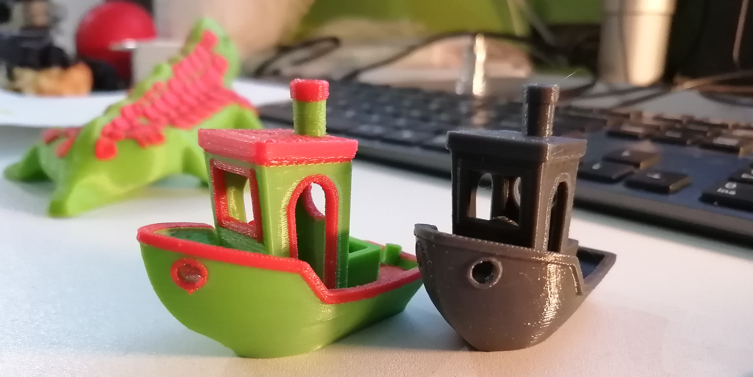

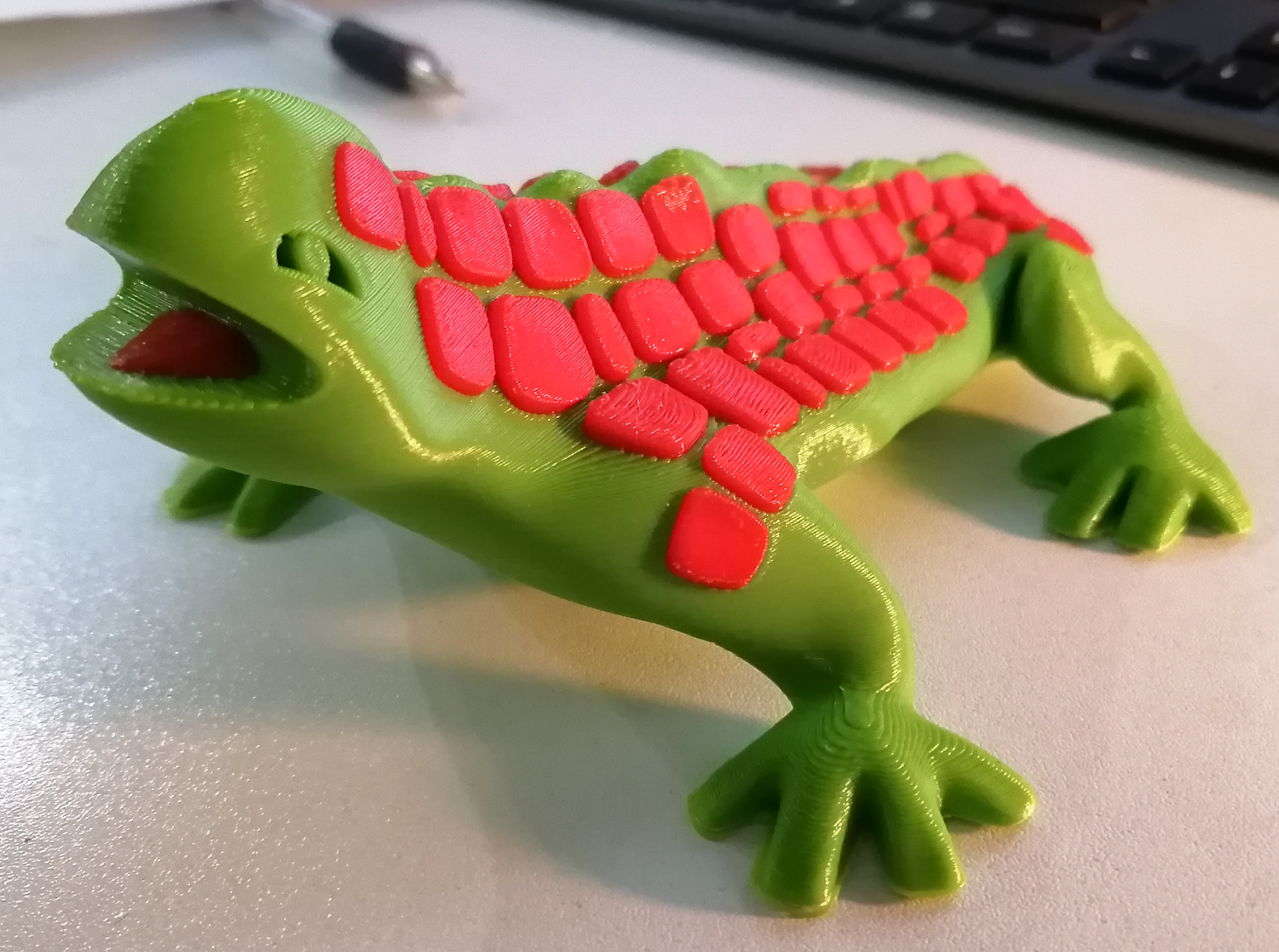

По классике жанра надо бы надергать каких-то картинок - сейчас поищу чегонить... )
PETG + PVA:PLA + PLA:Справа PETG:Если есть вопросы, прошу писать в личку т.к. почему-то мне только оттуда уведомления приходят.
