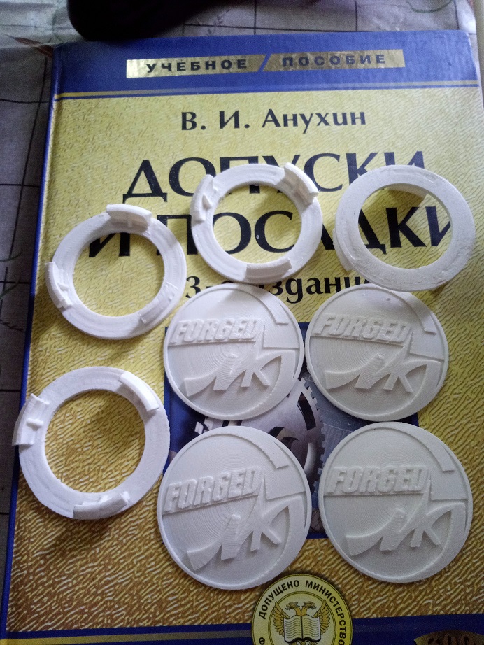

Но одно дело смоделировать, а другое - напечатать. Если попытаться напечатать как есть, то получите: слабые ножки (нагрузки пойдут по слоям), перерасход пластика (на ненужные поддержки) и очень долгую печать (для хорошего качества лицевой поверхности).
В связи с этим модель режем на части: фасад, основа и ножки. И печатаем. Можно все за раз, если позволяет площадь принтера и умеете настраивать процессы на печать в разных режимах отдельных моделей, а можно по частям. Основу печатаем слоем 0,3мм, плотность 40%, скорость максимальная. Ножки слоем 0,2, плотность там получается 100%, скорость умеренно быстрая. Фасады в максимальном качестве. И получаем такой вот суповой набор:
Делаем заглушки на автомобильные диски
Обратите внимание, что ножки напечатаны так, чтобы нагрузка шла не по слоям:

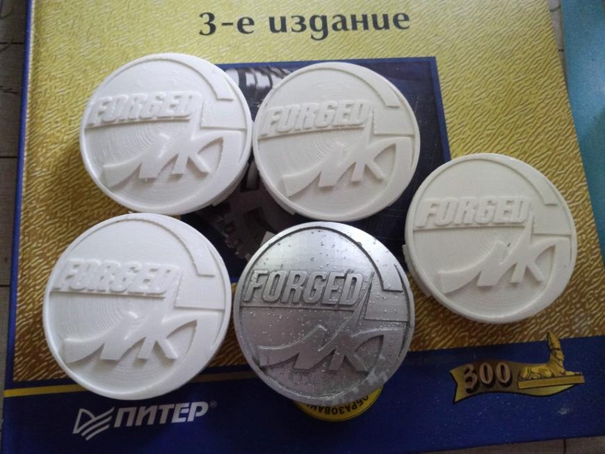

Фасады сначала напечатали слоем 0,15 мм.
Получилось ужасно. Не помогает даже шлифовка

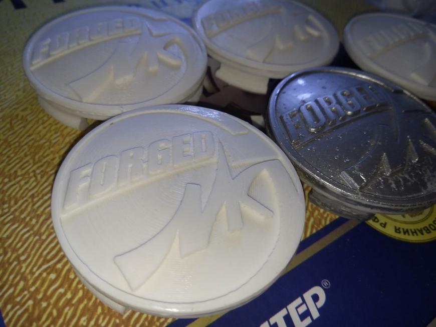

Хоть в наши задачи обработка и не входила. Но передавать 'это' клиенту мы не имели морального права. Перепечатываем слоем 0,1 мм. а пока идет печать собираем основания.
Согласитесь, стало лучше!
Собираем (склеиваем на ДХМ), обрабатываем внутренности ДХМ для прочности и устранения пор, шлифуем поверхность и удовлетворяемся результатом
