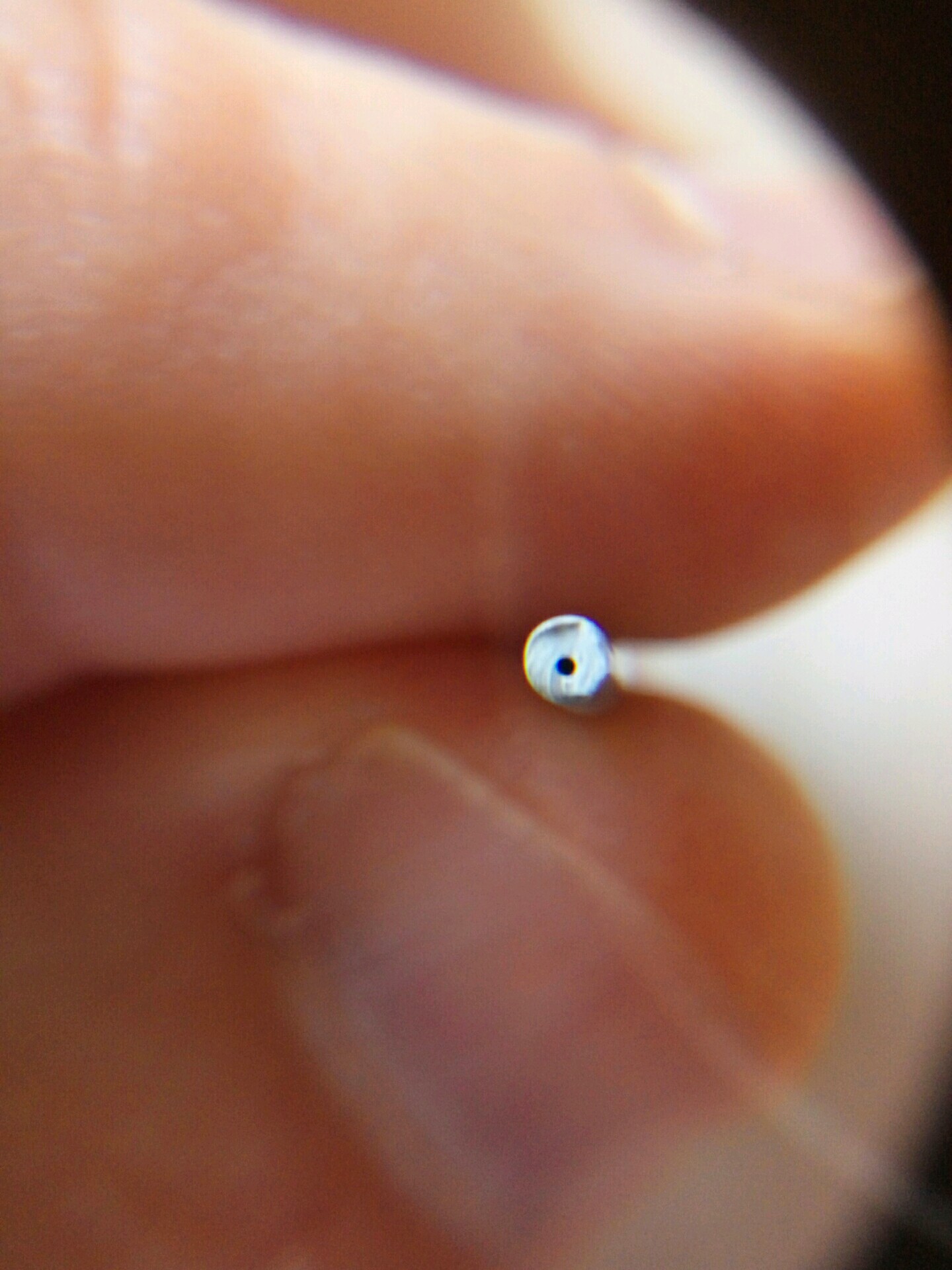

решил я посмотреть под лупой сам пруток, и оказалось что практически по всей длине прутка внутри имеются пузырьки….

Связавшись с производителем пластика, и сообщив ему о проблеме, он посоветовал мне уменьшить ретракт с 5 мм (который в настройках стоит по умолчанию) до 4мм, однако я уменьшил ретракт до 3,6 мм/с.
Снова поставил на печать кораблик с теми же параметрами температура 215/80, обдув модели 100 %, скорость 70 мм/с. и о чудо треск пропал, разрывы исчезли.
