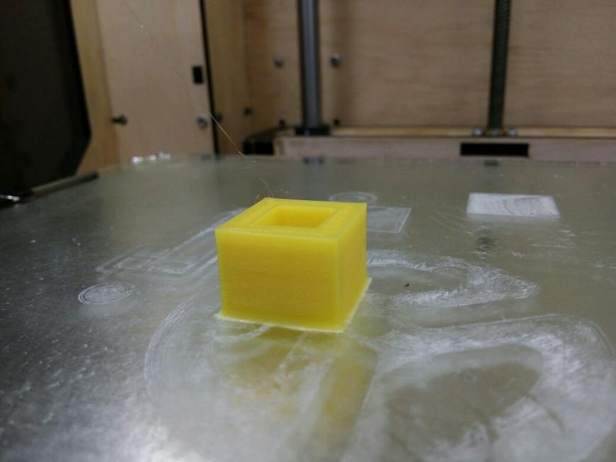

Вспомнив о том, что компания 'Бестфиламент' выпустила новый вид пластика PETG, и у них было видео, где кто-то тарабанит молотком по кубику, проверяя его стойкость и прочность по сравнению с АБС-кубиком, я решил смоделировать и распечатать примерно такой же кубик. Потратив в 'Солиде' пару минут, тестовый кубик был готов. Ширина и длина кубика 20 мм, высота 15 мм, стенки 4,5 мм. В симплифай 3д заполнение (инфил) было поставлено 40%, стенки - 3 слоя. Сопло 0.4, слой 0.20, стол - 105, хотэнд - 257. Термокамера.
Вот результат:

вот видео, где я пытаюсь сломать распечатанный кубик, сжимая его в пассатижах двумя руками (стучать молотком по кубику негде, да и ночь на дворе)):
если не кажет, вот ссылка: https://drive.google.com/file/d/0B5E7ac8y4R1ZbUl5bkE3bk5sS28/view?usp=sharing
Итог данного теста...мне леска понравилась больше всех, еще раз хочу выразить Александру большое спасибо за предоставленный образец! Однозначно закажу себе для печати.
