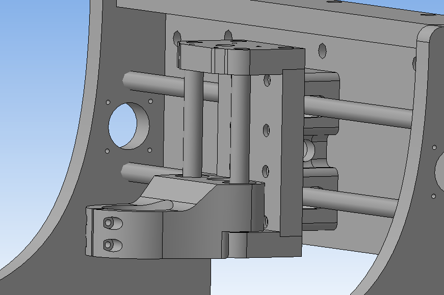

Нарисовал вот такую сборку:
В сборку решил не добавлять моторы, ходовые винты, переходные элементы и тд.

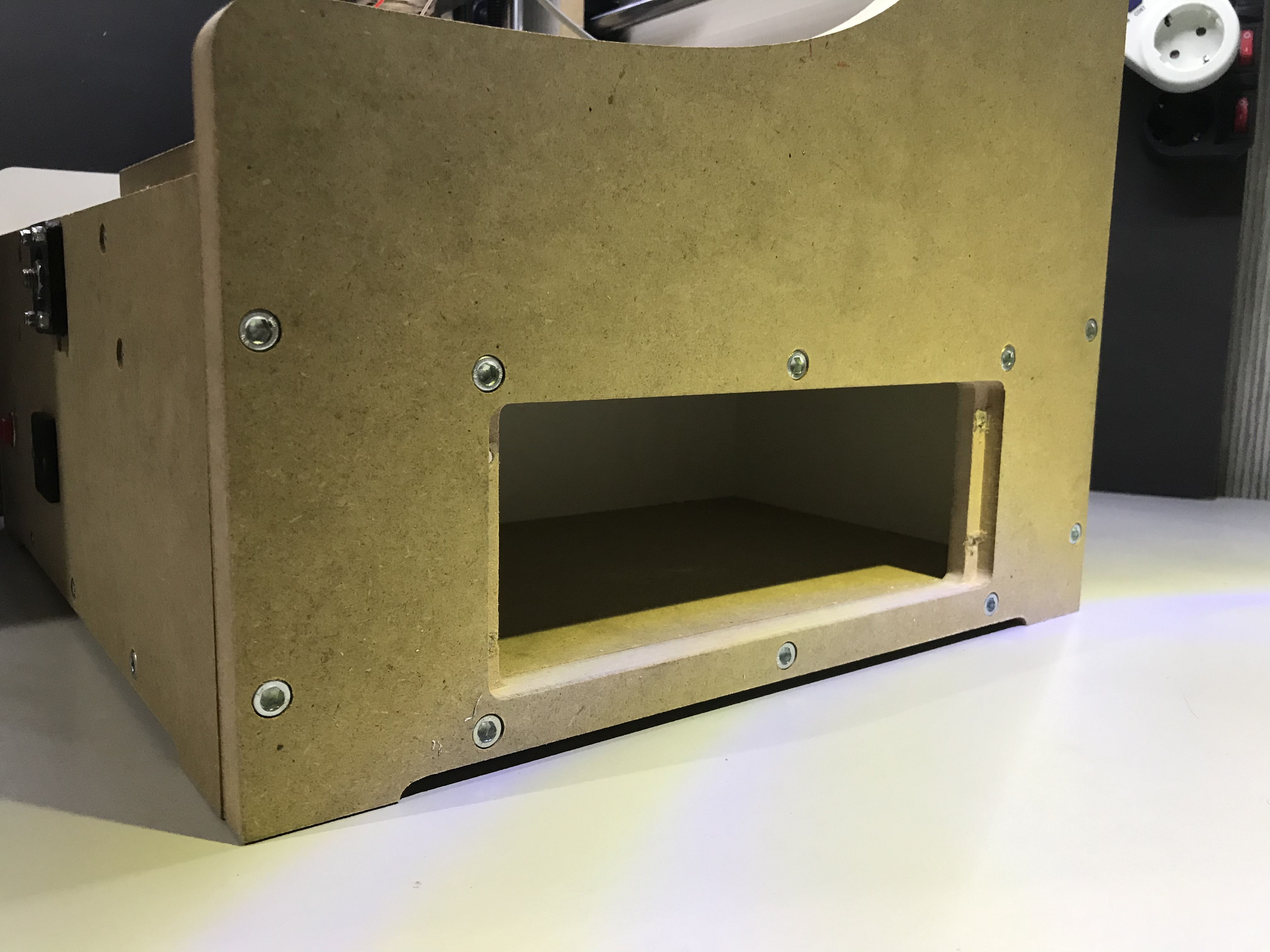

Так как ЧПУ маленький то и делать отдельный выносной блок с электроникой особо смысла нет, не люблю торчащие провода, поэтому решено было все убрать подпол.
Получаем вот такой подпол, разделенный на 2 половины: одна половина под электронику с охлаждением, вторая место для хранения принадлежностей с удобной магнитной крышкой.
Долго думал как собирать и остановился на болте с M6*30 c шестигранной головкой и вот таком бочонке:
Еще немного картинок:
Ось Z, крепление шпинделя полностью печатное и крепление подшипников тоже. Пришлось правда распечатать и нижнюю часть так как был косяк пока резал.
Кстати резал это все на старшем брате (как говорится ЧПУ породил ЧПУ ))) )

Валы везде использовались 12 мм так как у меня были подшипники под них. По хорошему 16 мм нужно.
Ходовые винты использовал трапециевидный d=10 мм, шаг резьбы 2 мм.
Моторы Nema 17, 60 мм везде.
Мозги Arduino с шилдом и GRBL на борту.
Рабочее поле получилось: 300 ширина, 180 длина, 70 высота.
