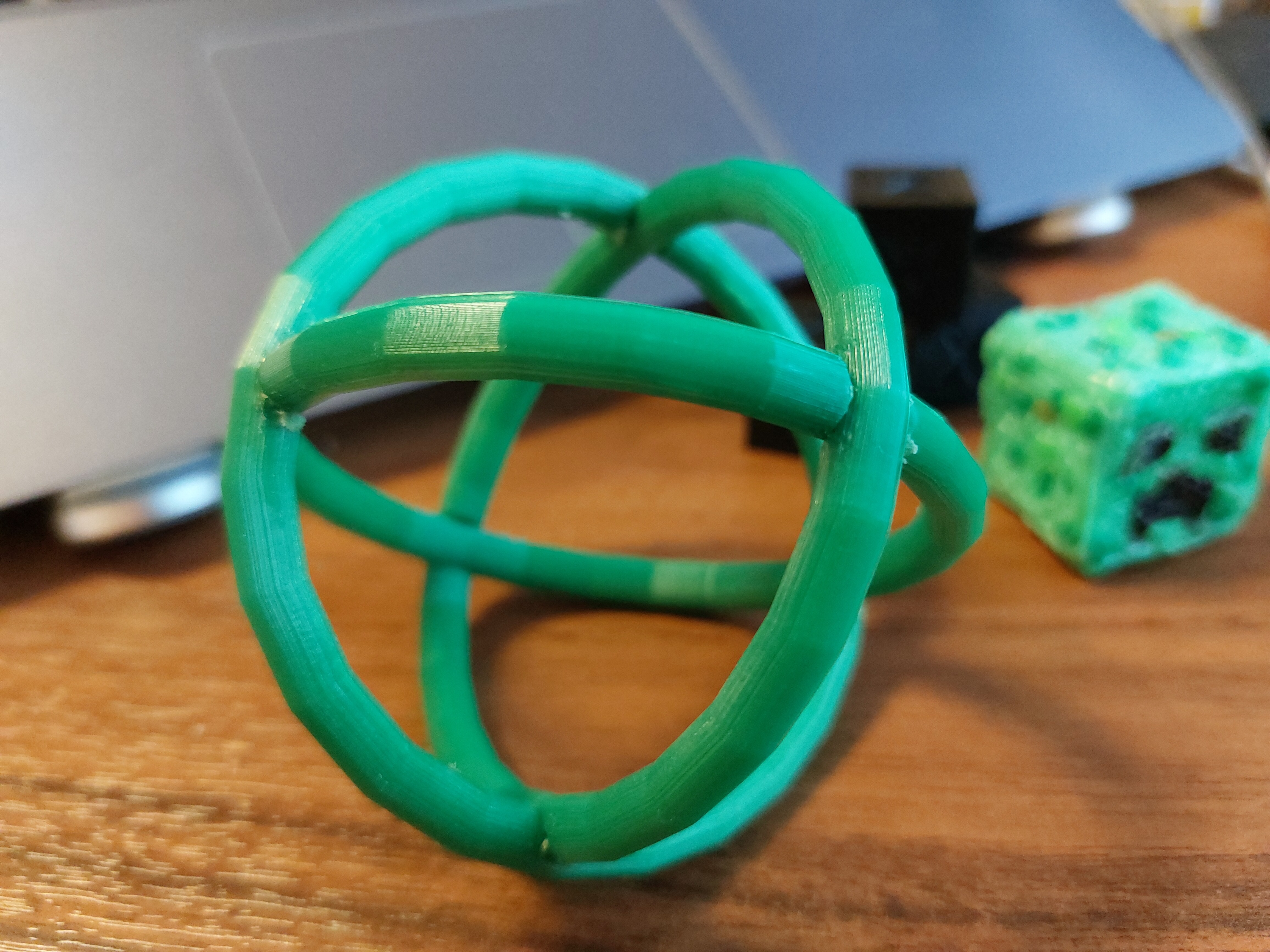

В общем, мне захотелось порадовать коллег и сделать ёлочные игрушки в виде логотипа IBM WebSphere.

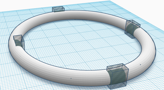

Внутреннюю сферу я решил сделать из трёх колец (тор с внешним диаметром 76 мм, толщина 6 мм). Кольца сделаны с углублениями, чтобы второе кольцо надевалось на первое, а третье поверх обоих. Распечатал пробную модель, доработал напильником, и по итогам этого немного увеличил ширину и глубину вырезов.

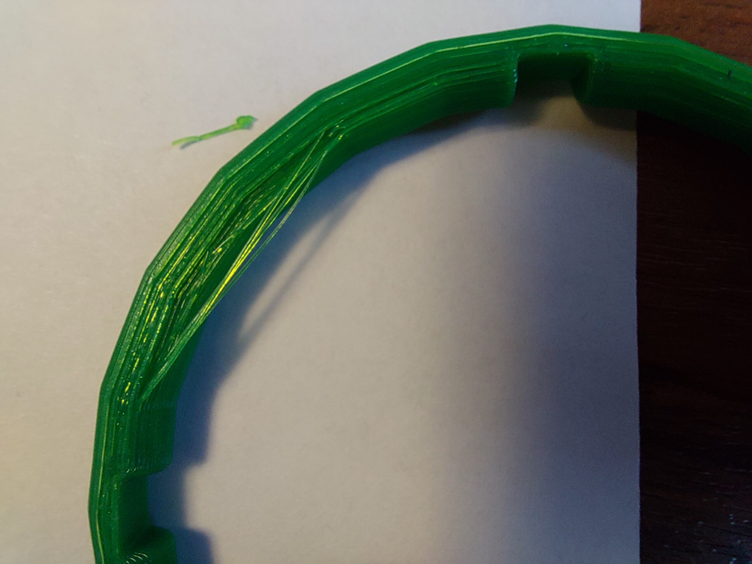

Уже при печати колец я столкнулся с какими-то проблемами с адгезией - две-три нитки от нижних слоёв кольца отклеиваются.
Даже из пластика PLA, который был в комплекте с принтером. Сделал тип адгезии brim, несколько раз обезжиривал поверхность, не помогло. Делать raft для такого случая я посчитал явным перебором. Печать на 210 градусах, температура стола 60 градусов, всё как раньше.
Модель тора в Tinkercad очень угловатая - грани слишком заметны, и нельзя сделать больше 24 сторон многоугольника, который моделирует окружность. Чтобы это решить, я недолго думая, продублировал этот тор с поворотом на 1 градус 15 раз, и всё отлично сгладилось.

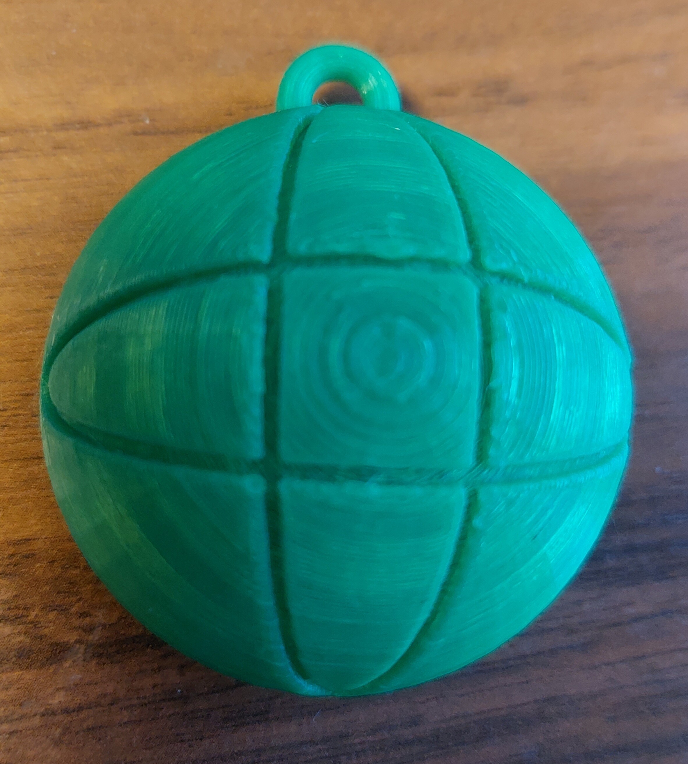

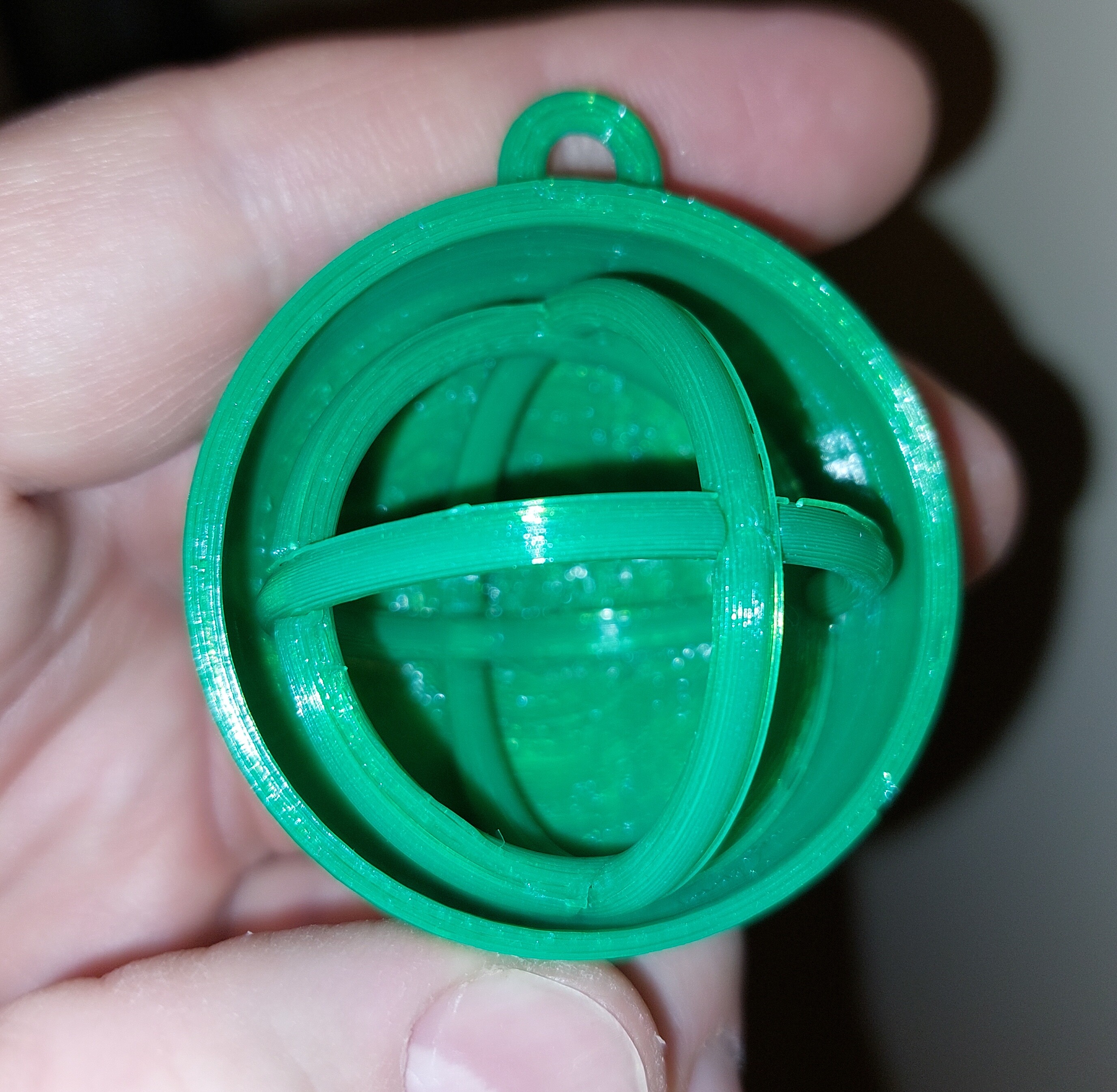

Потом я сделал пробные модели внутренней и внешней сферы, но чтобы не ждать слишком долго - смасштабировал её в Cura на 50% и напечатал из того пластика, который был заправлен. По размерам всё подошло. Чтобы рисунок на внешней сфере не получился дырявым, пришлось увеличить horizontal expansion.
Рисунок получился слишком растянутый, нужно переделать. Или вообще убрать.

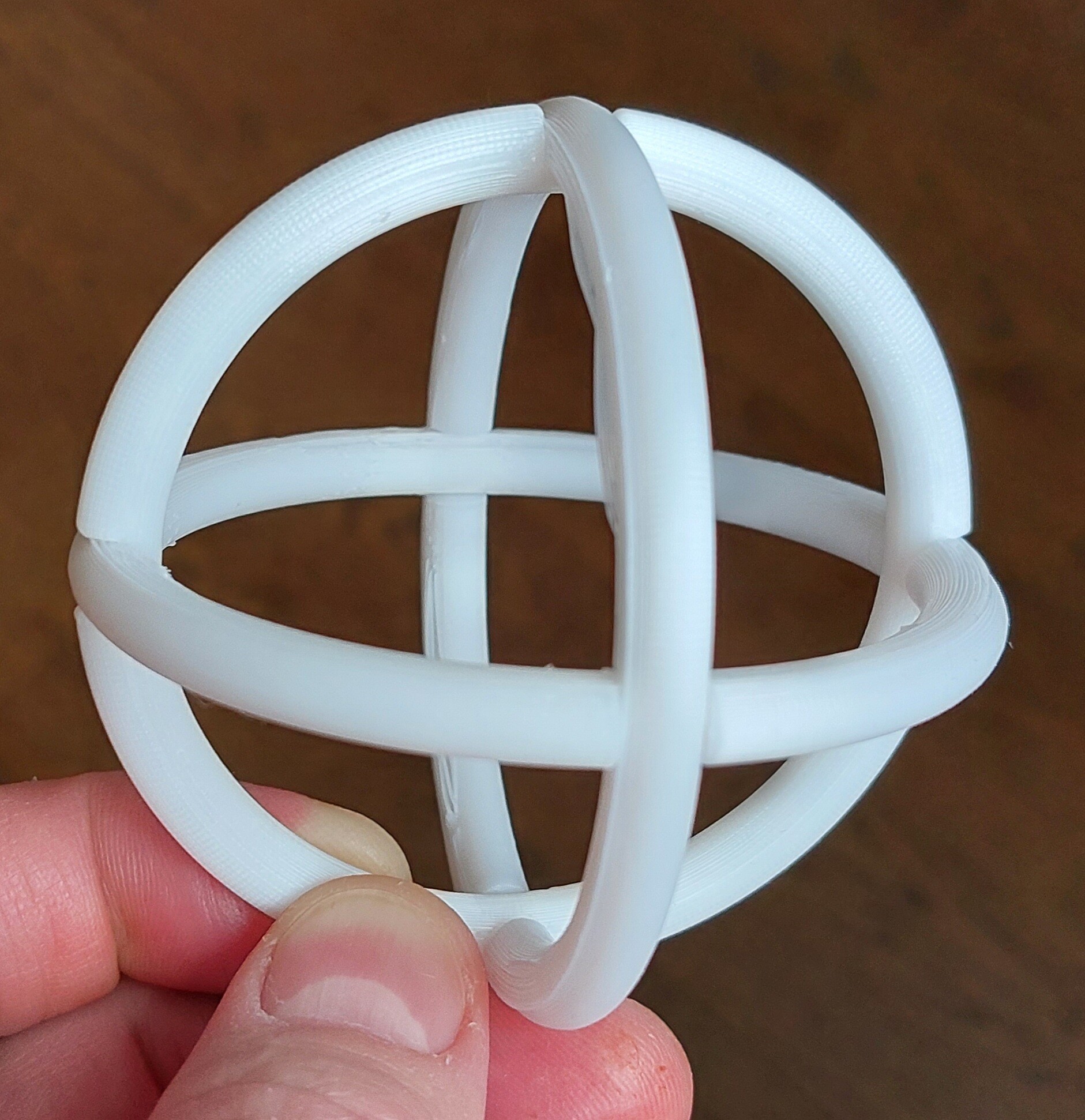

Ближе к оригиналу: напечатал внутреннюю сферу из белого PLA. Время печати одного кольца - около 40 минут. Опять косяки с отклеиванием нижних слоёв.

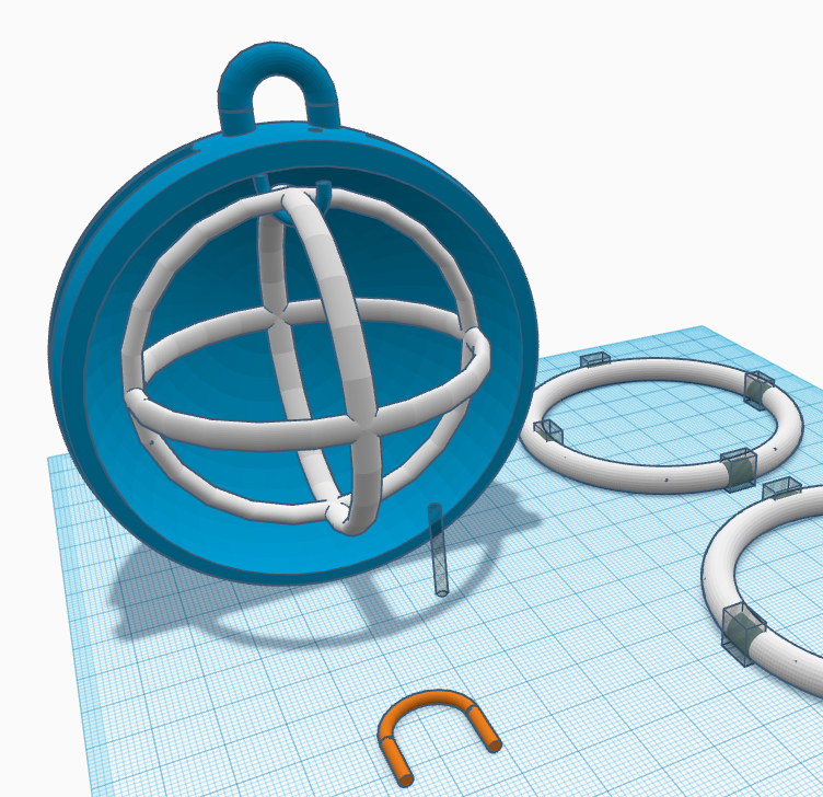

Для крепления внутренней сферы к внешней я планировал сделать скобку, на которой будет висеть внутренняя сфера. А может быть, просто продеть кусок канцелярской скрепки через отверстия. Другой вариант - сделать так, чтобы внутренняя сфера вставлялась во внешнюю с небольшим усилием, но нужно точно подобрать размеры.
