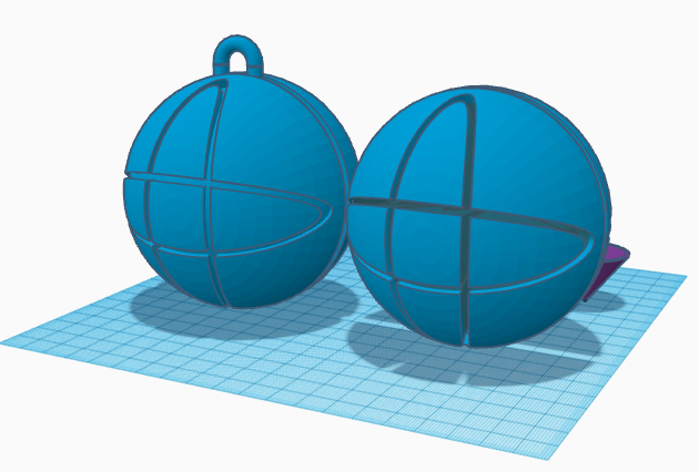

Моделировал как всегда в Tinkercad: да, мне рекомендовали с него слезть, но пока в нём.

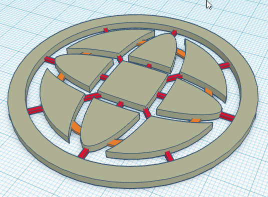

Сначала я хотел напечатать плоский логотип, но детали нужно соединять между собой, или оставить сплошную заливку, что не очень красиво.

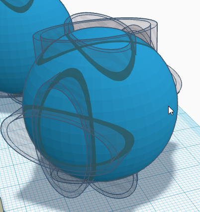

Тогда я добавил шар, и попробовал вырезать на нём такой рисунок с помощью двух овальных цилиндров. И чтобы рисунки на 4 сторонах не пересекались. Что-то не то:

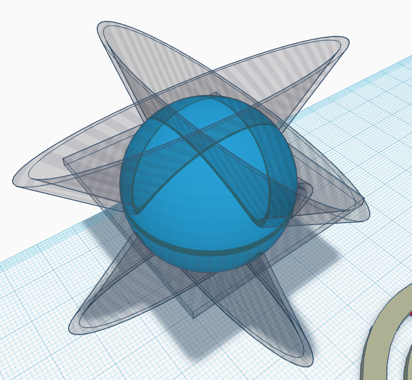

Вот так чуть лучше:
Я ещё пока не придумал - сделать шар пустым (понадобятся поддерживающие распорки внутри - ну куда нам в IT без костылей и подпорок), или закрыть внутренности. Углубления потом можно будет прокрасить белым цветом.
И вдруг, когда я ещё раз посмотрел на логотип, меня осенило, и я понял, что это вовсе не шар с рисунком на нём, а объёмная фигура из трёх окружностей - одна по экватору, и две по меридианам сферы. Неужели я всё делал неправильно?

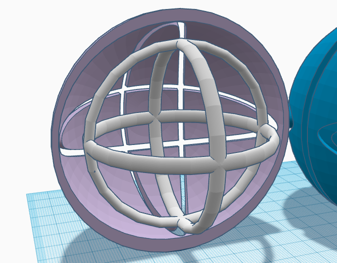

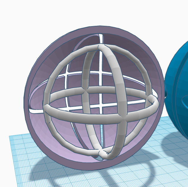

И после этого появилась следующая картинка: полусфера из цветного материала, и в ней шар из окружностей. Примерно так:
