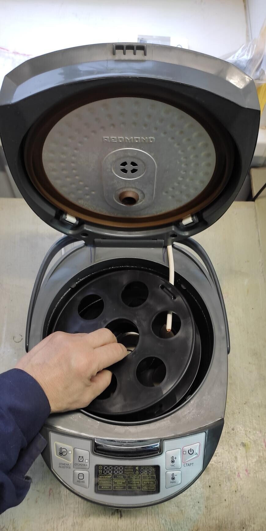

Следующим условием был внутренний диаметр мультиварки, у меня в основном стандартные килограммовые катушки от Bestfilament наружным диаметром 200мм.
Заглянул на Авито, в соседнем доме продают мультиварку, рабочая, 5 литров, без комплектации, без чаши ...
Взял пустую катушку, пошёл примерять)
Катушка входит и выходит.

Прям за недорого забрал сей чудесный девайс.
На работе изучил как и что работает, выяснил, что крышка закрывается не плотно с корпусом, а в нижней части есть пазы для вентиляции, в крышке тоже есть канал для соединения с атмосферой, закрытый декоративной крышкой с хитрым сифоном.
Сушилка филамента из мультиварки, часть 1, теория
Сушилка филамента из мультиварки, часть 1, теорияВ процессе набора заданной температуры нагревательный элемент периодически отключается, из чего предположил, что имеется минимум два датчика температуры, один в нагревателе, второй в корпусе.
Сушилка филамента из мультиварки, часть 1, теорияНа сегодняшний день мысль такая: сделать держатель катушки под наклоном, просверлить пару отверстий и ввести внутрь тефлоновую трубку, для возможности печати прямо из "сушилки".
Для начала, опору катушки думаю собрать из фанеры, легче обрабатывать, в дальнейшем возможно сделаю из металла. Для примерки вырезал опору их картона.
