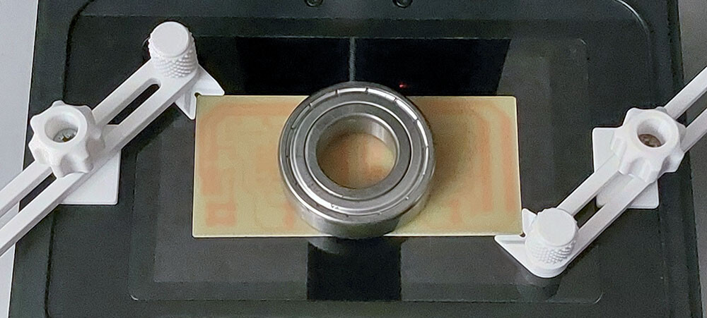

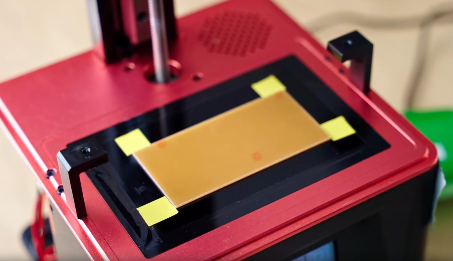

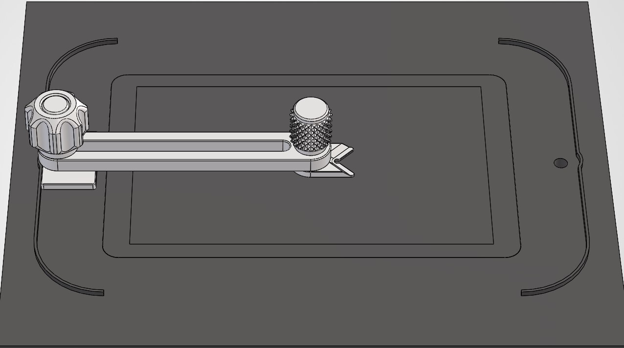

При очередном использовании фотополимерного принтера не по назначению, решил, что позиционировать печатную плату с использованием наклеенных бумажек как то не есть хорошо. (фото из инета)

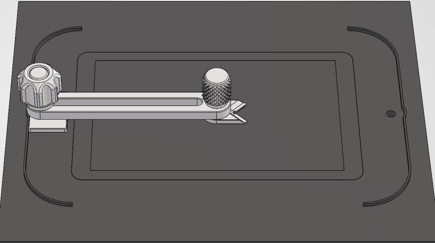

Да и смотреть на ультрафиолет тоже не полезно. Нужно было срочно придумать систему ограничителей позволяющую позиционировать любую плату в пределах экрана. И она была придумана.

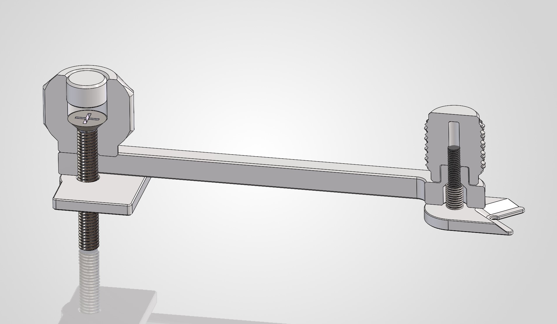

Крепится конструкция в резьбовые отверстия для фиксации ванночки со смолой. Барашек фиксирует основную штангу, позволяя устанавливать её под нужным углом. На конце штанги закреплён вращающийся фиксатор печатной платы. Чтоб концевой фиксатор платы мог свободно вращаться,но при этом не болтался, внутри установлена пружина.

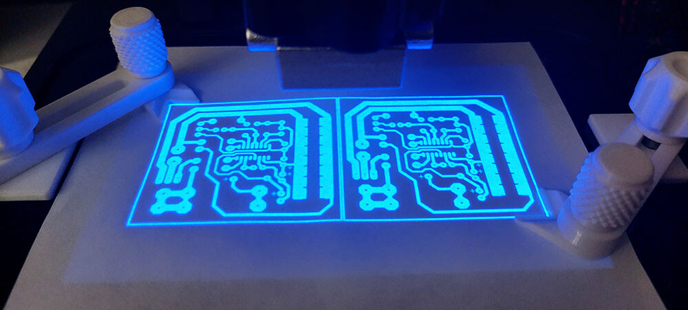

Для позиционирования платы на экран кладётся лист бумаги и запускается процесс печати. В качестве печатаемой модели используется STL с разводом дорожек. После включения засветки, размещаем ограничители по диагонали, по углам платы.
После этого убираем листок бумаги и кладём на экран, плату с накатанным фоторезистом.

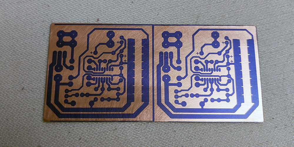

Для плотного прилегания платы к экрану, придавливаем тяжелым предметом, в данном случае подшипником. (Во время засветки забыл сделать снимок, для демонстрации разместил уже травленую плату)

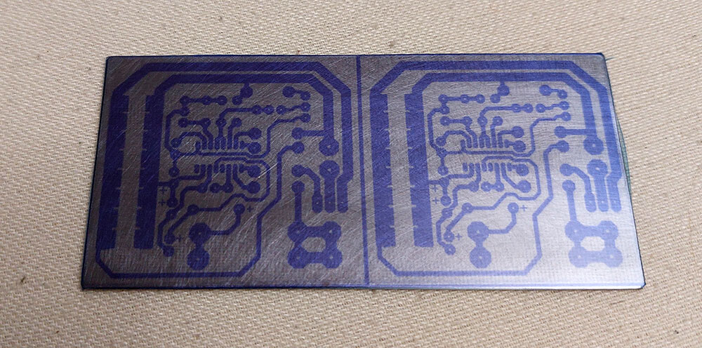

Так выглядит плата после засветки
А так после промывки в кальцинированной соде

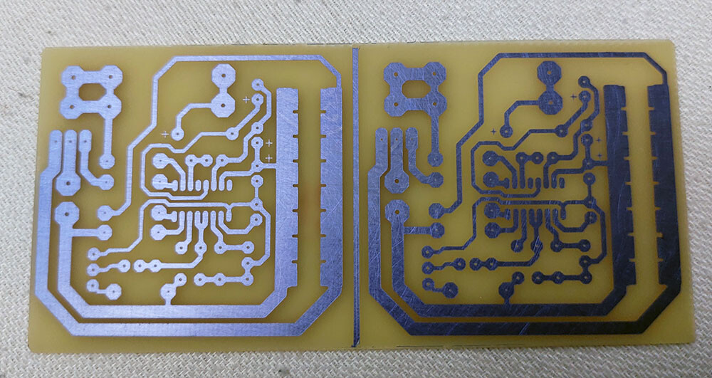

И после травления в хлорном железе
Использование фотополимерного принтера для нанесения рисунка на плату мне понравился больше чем метод ЛУТа. Предварительной подготовки немного больше, но результат более предсказуемый.
