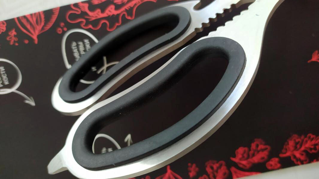

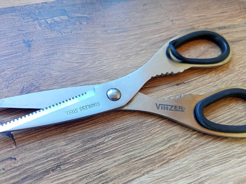

Были достаточно давно приобретены ножницы, распространяла их известная торговая сеть.
Изделие вроде и неплохое, но пришло же в чью-то"светлую" голову вместо нормальных и удобных ручек сделать вот таки резиновые вставки.
Которые "умирают! достаточно быстро (ножницы на фото другие, изображение взято из инета для демонстрации проблемы)

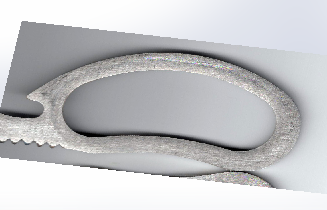

Поглядев на это безобразие решил напечатать на принтере пластиковые. Сканируем ножницы, затаскиваем изображение в программу 3д моделирования

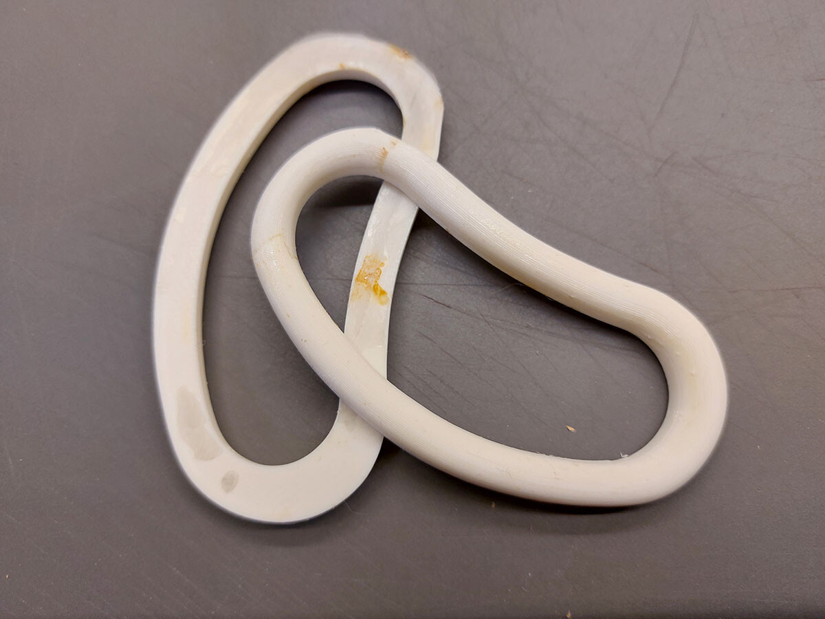

печатаем и клеем на цианокрилат
Но ручка получилась не очень удобной, плюс периодически отклеивались, в итоге были утилизированы

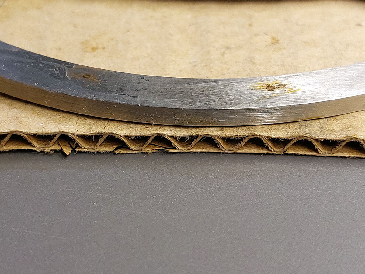

и отправил на печать, не прокатило. TPU упорно не хотел ложиться ровным слоем на опоры. Сопло просто вытирала выдавленный пластик о них. Фотографий к сожалению нет, тогда надо было решать проблему. Тогда решил пойти другим путем, если нельзя использовать поддержки, почему бы саму ручку ножниц не сделать поддержкой, но и тут ждал облом, у ножниц соединительный шарнир сильно торчит из корпуса не позволяя ножницы расположить параллельно столу. Но если нельзя использовать сам предмет, почему бы его не заменить чем нибудь. Нашелся обычный гофрированный картон совпавший по толщине с ножницами
Обводим ножницы шариковой ручкой и вырезаем

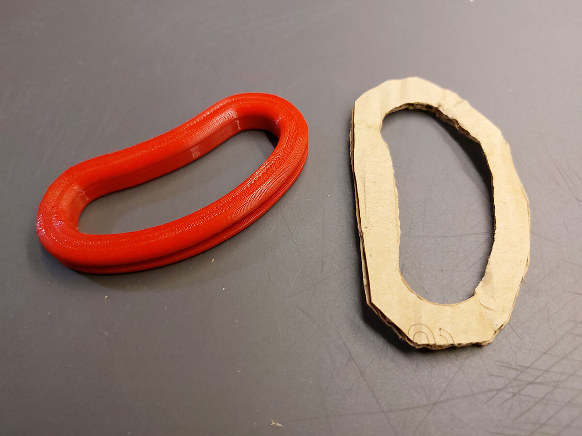

В слайсере задаем паузу на слое где будет печататься вех паза и пробуем печатать. Когда принтер уходит на паузу, размещаем на модели вырезанную вставку из картона, после чего продолжаем печать. TPU отлично прилипает к картону, несмотря на его не очень ровную поверхность. Печать заканчивается, на столе остается напечатанная ручка с картонной вставкой
остается вытащить картон из напечатанной детали
и установить деталь на ножницы.
Думаю что накладки из TPU продержаться дольше чем заводские.
