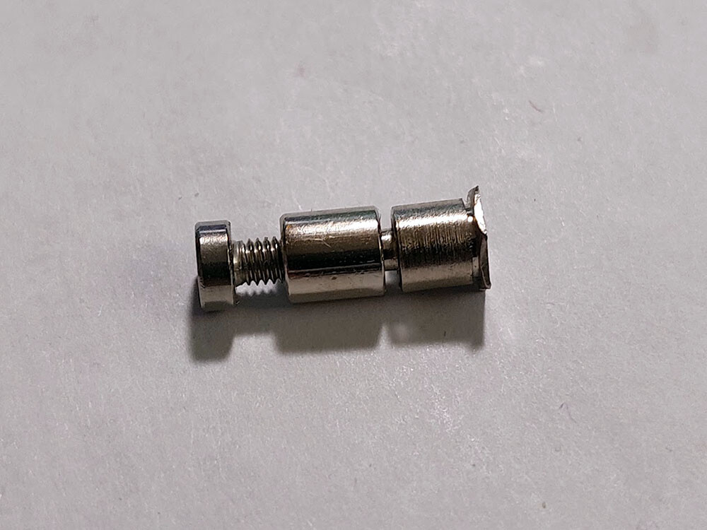

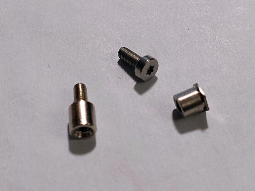

Но он натолкнул на решение задачи. В закромах была найдена пружинка необходимой длины. А также необходимые компоненты для создания обычного пружинного натяжителя.

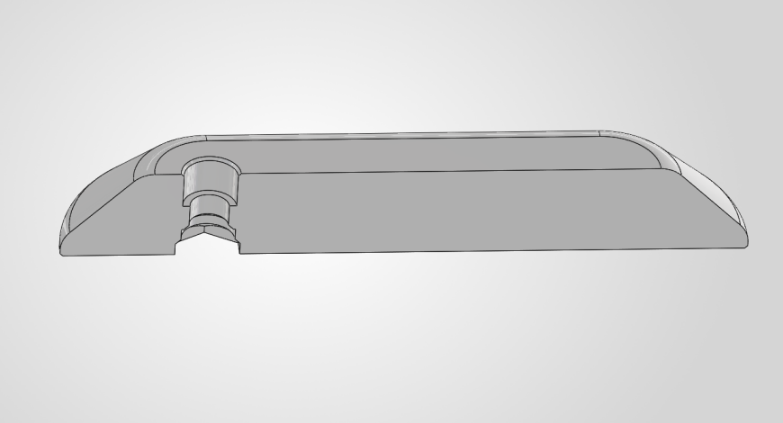

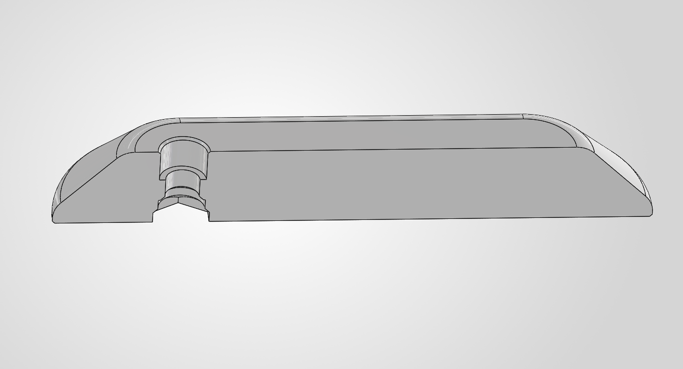

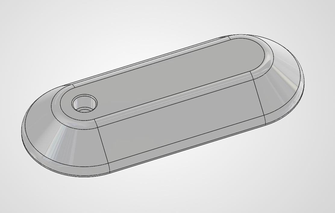

Моделируем под этот набор платформу, которую можно прикрепить к дари и стенке холодильника
Гайка снизу не позволит пружине выдернуть штифт из отверстия

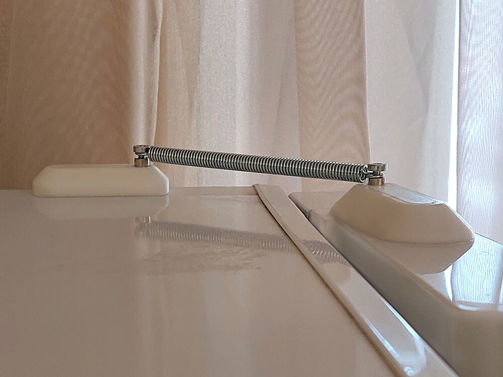

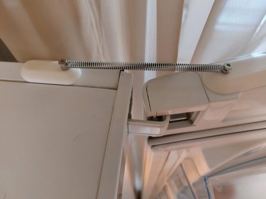

Осталось только закрепить данную конструкцию и отрегулировать расстояние чтоб дверца уверенно закрывалась даже из минимального положения, но при этом не сильно хлопала.
Расположение оказалось удачным, т.к. при максимальном открытии, пружина уходила за пределы шарнира, тем самым не было необходимости искать третью руку для её удержания, если обе руки заняты к примеру кастрюлей.

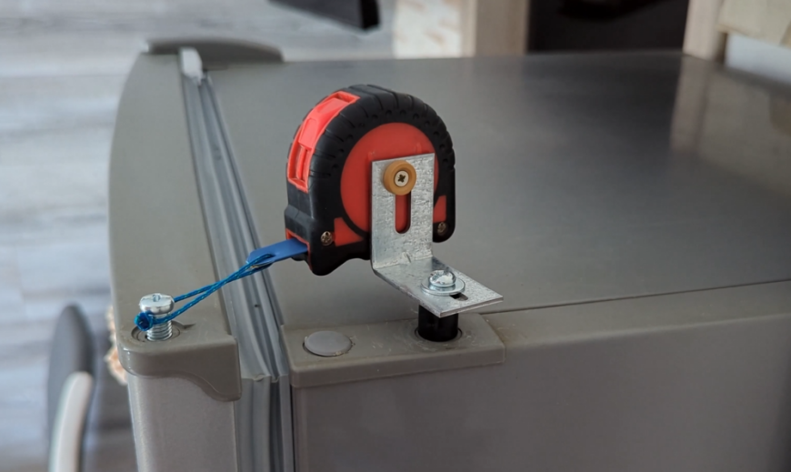

Внешне устройство получилось малозаметным, не бросаясь в глаза как вариант с рулеткой
Для печати платформ был выбран белый ПЛА, он твёрже чем Петж, хотя натяжение пружины получилось незначительным. В общем, если кто страдает аналогичной забывчивостью, можете брать на идею вооружение. Да прибудет с вами кот.
